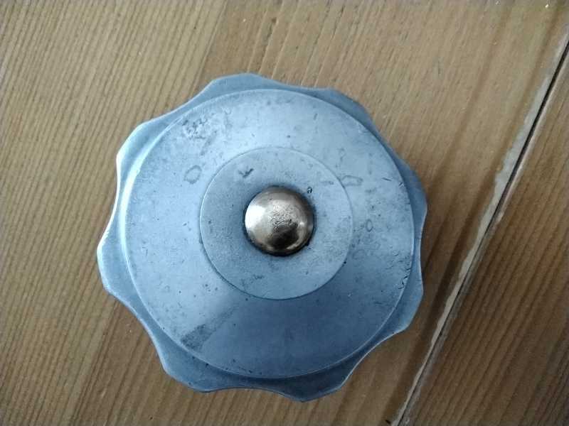

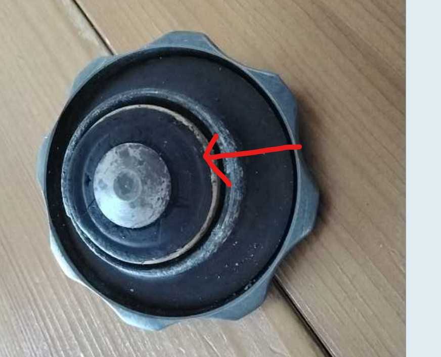

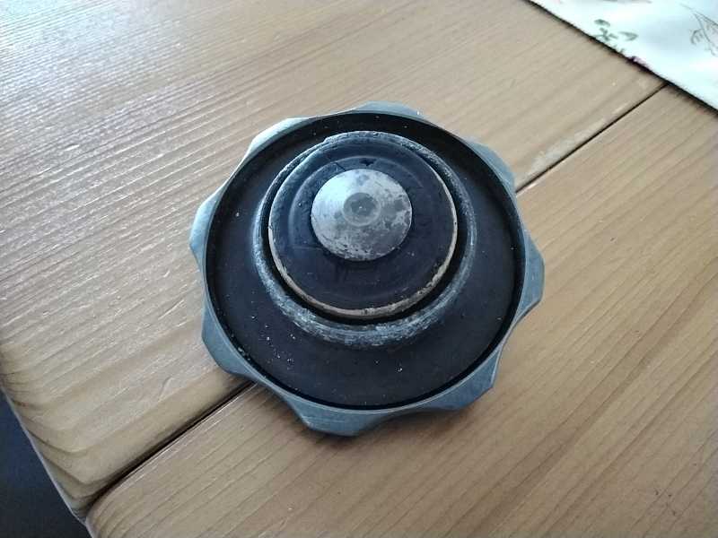

Wer kann mir helfen? Habe schon die in den Beiträgen eingebrachte Infos zu Kühlerverschlussdeckel gelesen, aber mir erschließt es nicht wie ich mein Teil zerlegt bekomme. "On hemacha" möchte ich auch nichts.
Dichtungen müssen beide getauscht werden. Gibt es da Bezugsquellen oder selbermachen?
Anbei Fotos. Deckel 220 W 187
Gruß und danke.
Helmut

Danke Jan. Habe Hermann eine Email geschrieben weil mir nicht klar ist wie das beim 220er Deckel gemacht wird.

Hallo Helmut,
Du musst da vorsichtig mit einem kleinen Schraubendreher das schwarze Kunststoffdeckelchen aufhebeln.
So ging es bei meinem Deckel von 170er
Rainer
