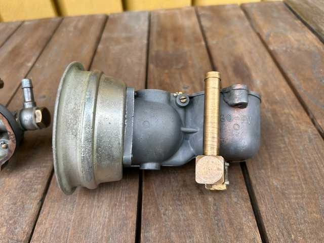

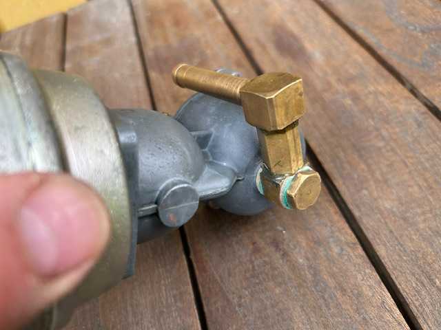

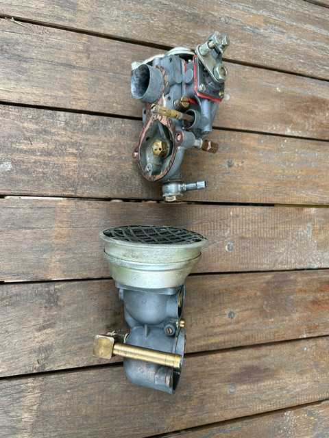

so sieht es bei mir aus:
- IMG_9343.jpeg (33.02 KiB) 30948 mal betrachtet
- IMG_9342.jpeg (38.68 KiB) 30948 mal betrachtet
- IMG_9341.jpeg (50.94 KiB) 30948 mal betrachtet
Re: W15 - zu fettes Gemisch
Ich glaube das Steigröhrchen für den Startervergaser ist nicht original, das sieht nachgebaut aus. Jetzt fluchte ich mal den Schwimmerstand in der Röhre wo die Hauptdüse sitzt mit dem Stand im Steigröchrchen für den Startervergaser, wenn da der Stand zu tief ist wird nichts angesaugt beim Startvorgang - sehe ich das richtig ?
Lieber Stefan,
bei Deinem Schwimmer/ Düsenhalterteil ist außerdem noch ein Stücken Ansaugtrakt angegossen. Ob dieses Teil aber original ist, ist ungewiss. Hier müsste sich mal ein Kenner von Vorkriegsautos zu Wort melden.

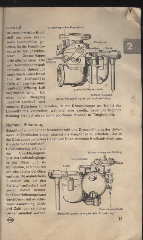

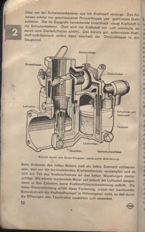

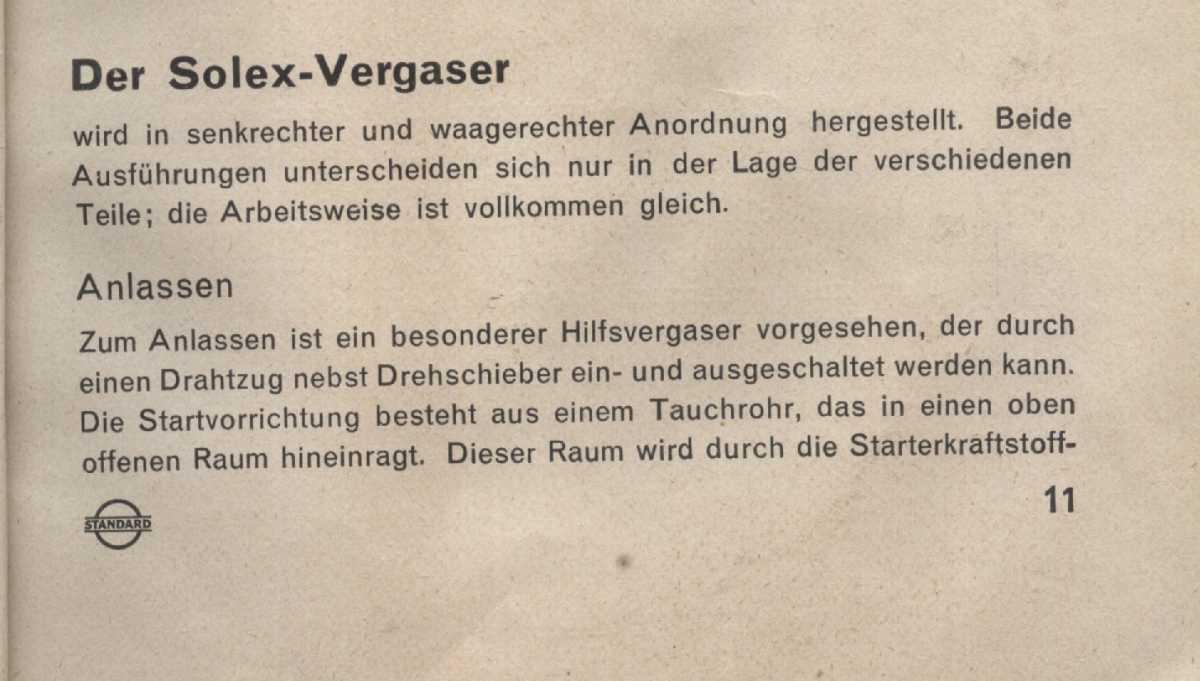

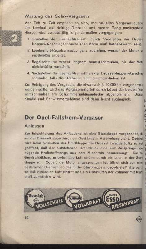

Alle Abbildungen von Vergasern der späten 30er Jahre, die ich kenne, zeigen Vergaser mit Tauchrohr. Ich hänge mal einen Text an, den Georges vor langer Zeit im Forum eingestellt hat. Außerdem einen Auszug aus einem Esso Handbuch von 1937.

Esso Handbuch
- Titel.jpg (34 KiB) 30938 mal betrachtet
- S. 11.jpg (66 KiB) 30938 mal betrachtet
- S. 12.jpg (48.69 KiB) 30938 mal betrachtet

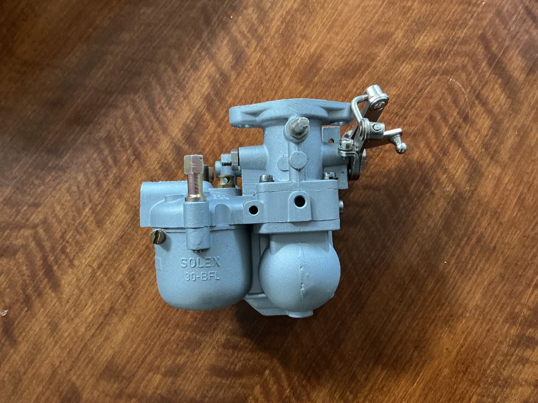

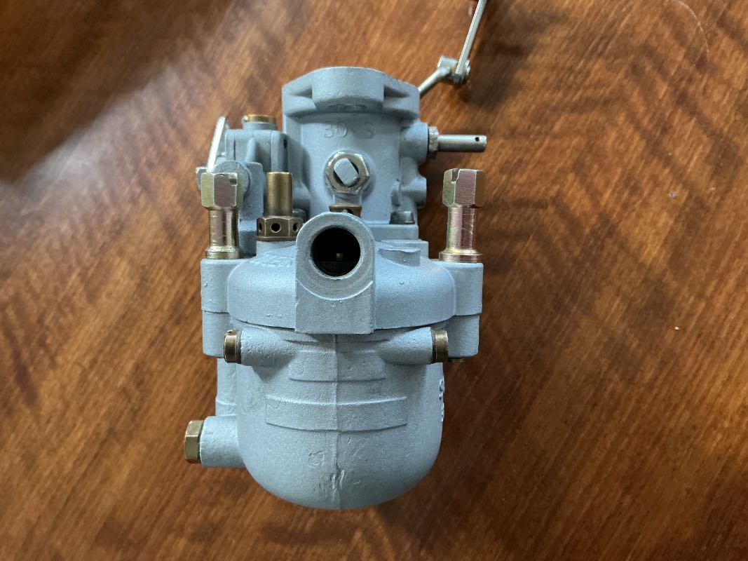

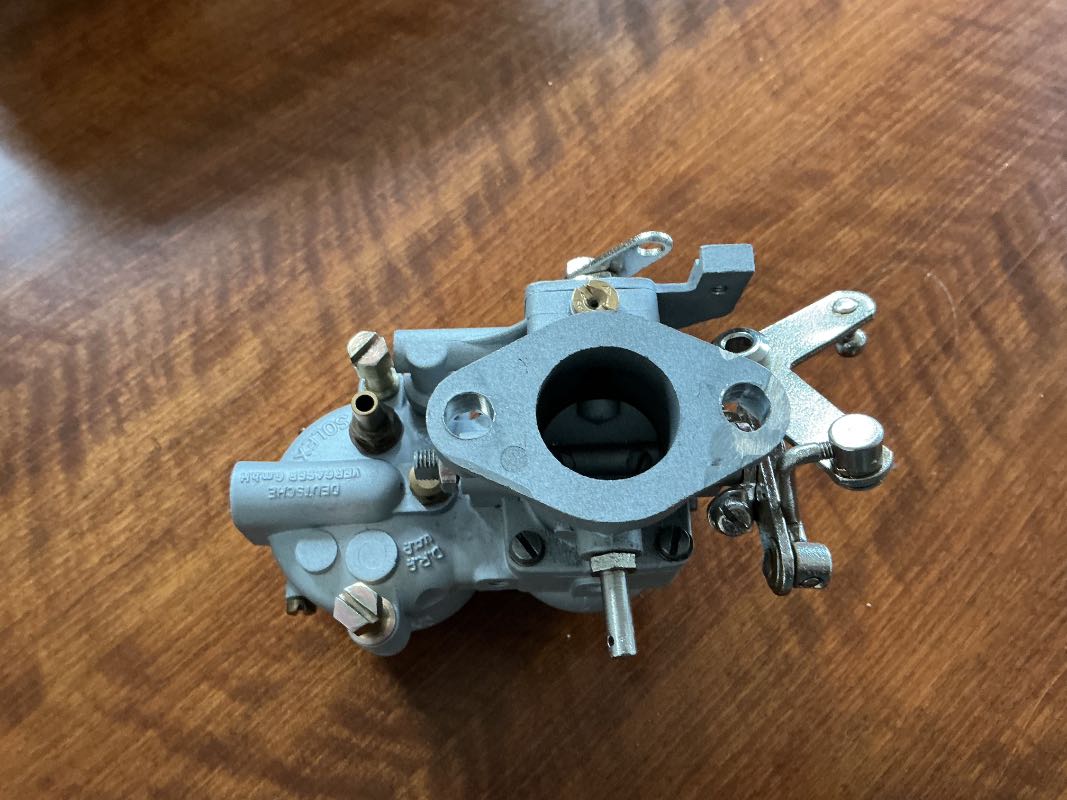

Hallo Stefan,
falls du mit dem Vergaser Problem noch nicht weitergekommen bist, ich könnte einen überholten 30BFL abgeben (siehe anliegende Bilder, an der Flanschfläche ist eine kleine Beschädigung, die jedoch die Dichtheit nicht beeinträchtigt). Meine Preisvorstellung liegt bei 250,- Euro zzgl. Versand.
