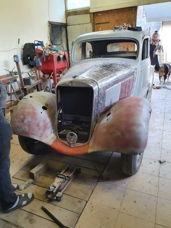

Danke dir Günter. Als ich meinen 170V gekauft habe, war der grau/dunkelblau (siehe Bilder). Gab es solche lackierung original?

hallo Lukasz,
ich bin kein Experte für Farbkombinationen ab Werk. Gefühlsmässig würde ich sagen >nein.
Schau dir mal die Fotos und Videos vom letzten Haigern-Treffen an. Da waren 106 Autos da. Einer davon hellgrau/dunkelgrau, der kommt am ehesten an deinen in der ursprünglichen Lackierung ran.
viewtopic.php?f=12&t=4
Ich denke es werden sich noch Experten melden.
Gruß Günter
NS> gerade sehe ich, dass dem Gottfried aus Österreich seiner in schwarz/weiss deiner Ursprungslackierung auch sehr nahe kommt

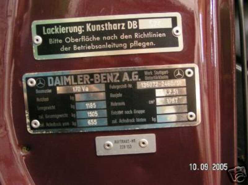

Auslieferungsschein habe ich nicht aber während der Restauration war überall die Farbe Maroon (unter der neuen Farbe). Das Auto war zwei mal lackiert.
Beiträge: 1029
Re: 170V - Lackierung
Dann vermutlich Maroon DB 524
Frage mal bei einer Firma die das BASF-Glasurit-RM Farbsystem anwendet (ev. auch LKW-Werkstätten) nach der Farbe DB 3524 paprikarot.
Ev haben die auch das original 524 maroon noch im System
