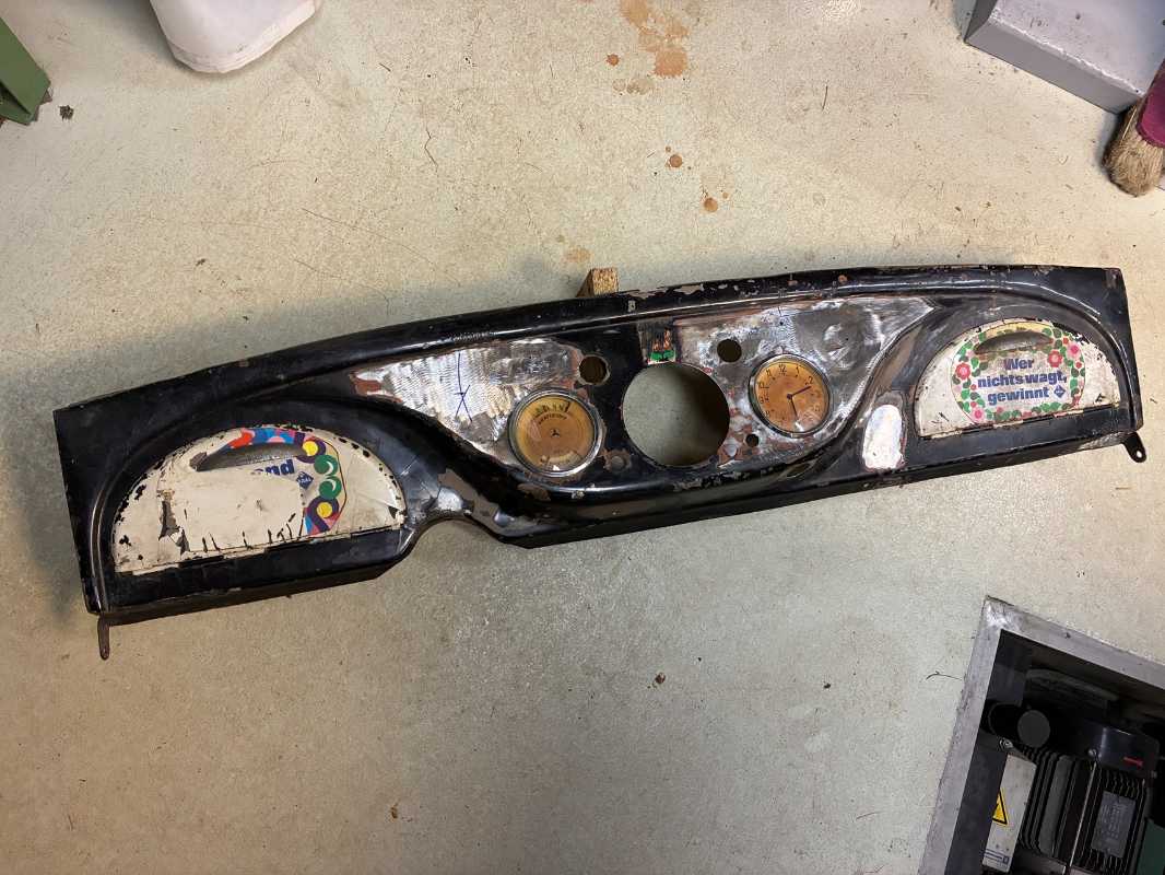

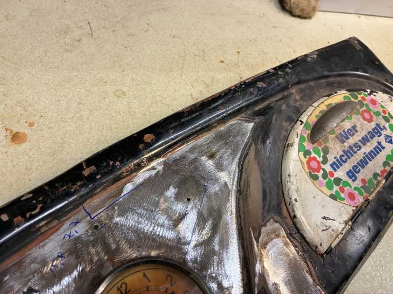

mittlerweile habe ich an dem Armaturenbrett alle falschen Löscher geschlossen. Die Umbauten über die Jahre waren massiv und teilweise müssen die korrekten Löscher noch gebohrt werden.
Eine Sache ist aber noch unklar. Dieses Armaturenbrett hat keine Abflachung für den Aschenbecher. Die Löcher für dessen Befestigung waren aber mal da und wurden verschlossen. Ich glaube nicht, dass die Abflachung aufwendig umgeändert wurde um der oberen Kontur zu folgen, dahingehend sind keine Spuren zu erkennen und der Aufwand passt nicht zu den Umbauten die sonst so an dem Auto durchgeführt wurden.
Das würde bedeuten, es hat wohl auch einen Aschenbecher gegeben der hinten nicht flach war, oder einen Adapter.
Viele Fragen, ich hoffe jemand hat eine Idee. Die Karosserie wird auf 1936 geschätzt, daher gehe ich erstmal davon aus, dass es auch ein sehr frühes Armaturenbrett ist.

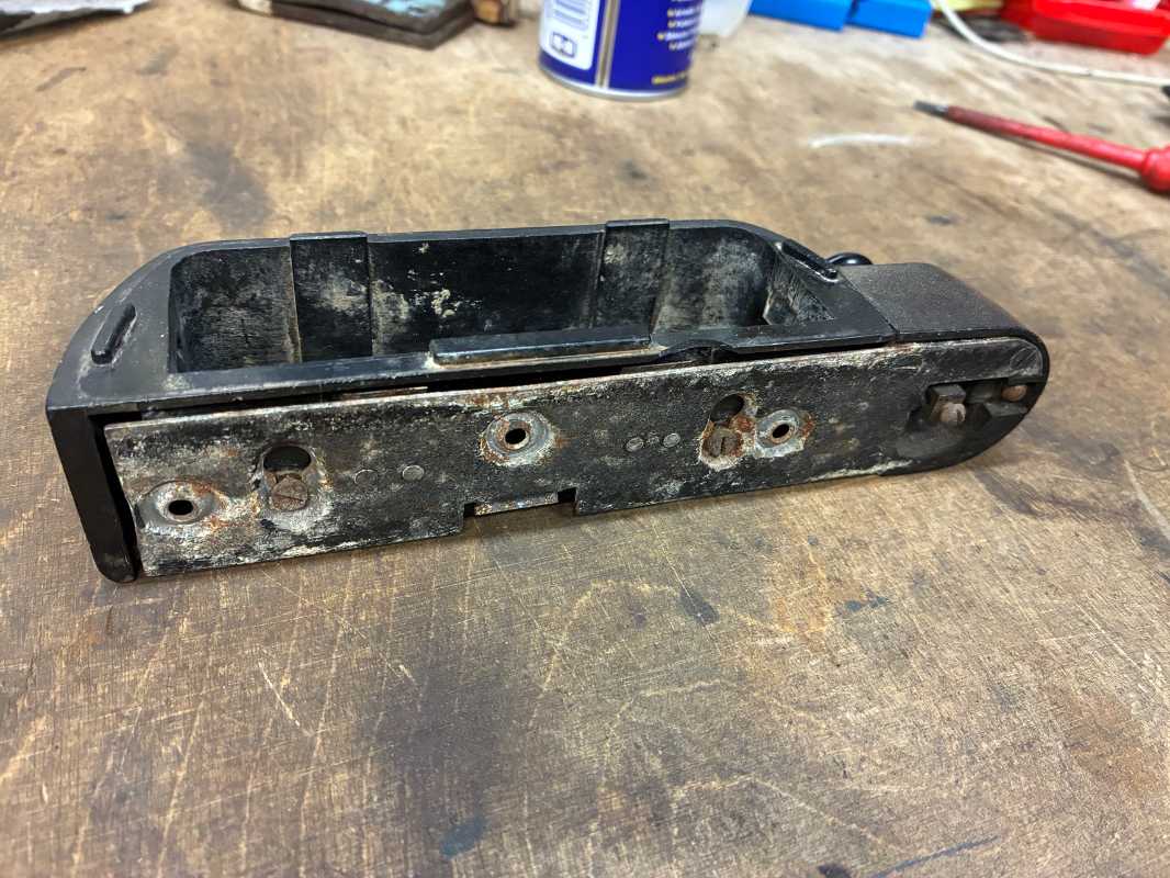

Hier noch ein Bild von dem Aschenbecher. Hinten Flach. Der gehörte nicht zum Auto und es fehlt der Deckel. Fall jemand einen Deckel hat bitte bei mir melden.
Danke und Gruß
Matthias
