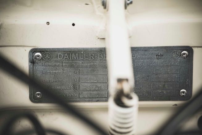

Bei genauerem Studium dieses faszinierenden Themas findet man auch, dass die Fg-Nr im als Ursprungsbeweis beigelegten Auslieferungsschein nicht dieselbe als die am Typenschild ist... Ein schwieriges Rätsel ist übrigens wie man die Spritzwand eines 170 S mit dem Heck eines Sb vereinigt haben könnte. Eventuell ist die Erklärung unter den Wagen zu finden – es gibt da eine verdächtige Schweißnaht – vielleicht sind da zwei verschiedene Aufbauhälften „geheiratet“ worden? Schließlich habe ich im Internet ein Kommentar gesehen, dass der griechische Versicherungsbrief (angeblich mit Frau Monroes Namenszug) Hinweise auf Gesetze enthält, die erst in den 70er Jahren eingeführt wurden. Der arme Käufer muss sich weit und breit bei der Nase herumführen lassen haben.
Grüße, Jan Ivar
(Bilder im Anhang)
Grüße, Jan Ivar
(Bilder im Anhang)

- Typenschild.jpg (31.43 KiB) 41240 mal betrachtet

ganz genau meine Vermutung! „Geheiratet“ ist ein toller Begriff dafür.
Und dann auch noch das angeblich originale Faltdach passt auch nicht zu den Fahrgestellnummer (n)
Ich denke auch, da wurde der Käufer an der Nase herumgeführt, man nennt es in Deutschland auch traditionell „Bauernfängerei“
Allein der Glaube versetz hier Berge und macht Blind gegenüber der angebotenen Geschichte. Die Geschichte ist offensichtlich mehr wert, als das Objekt.
