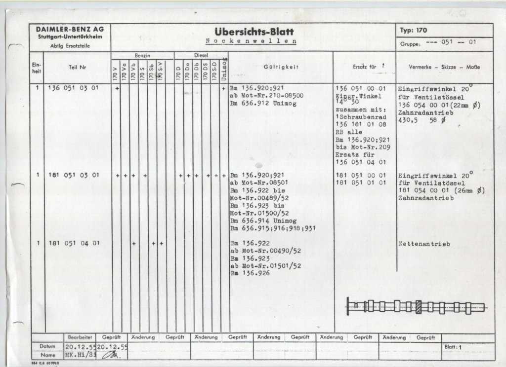

in den Übersichtsblättern tauchen allerdings die gleichen Nummern auf.
Merkwürdig.
Beiträge: 1052
Re: Motorprobleme 170S Kettenmotor
Lieber Alfred,
ich habe gerade nochmal in den E-Katalogen 170 S, Ausg, B und 170 DS , Ausg. A nachgesehen. Danach gab es bei den Benzinern insgesamt vier unterschiedliche Nockenwellen. Zunächst drei Wellen: 00, 01 und 02, die dann ersetzt wurden durch eine Welle 03. Dazu den Vermerk: vorhandene Nockenwellen bei Typ 170 D (!) aufbrauchen.
Danach wird die Nummer 181 051 03 01 sowohl bei 170 S als auch bei 170 DS verwandt.

Beiträge: 1052
Lieber Alfred,
vermutlich kommen die widersprüchlichen Aussagen dadurch zustande, dass sie zu unterschiedlichen Zeiten bzw. Entwicklungsständen erfolgt sind.
