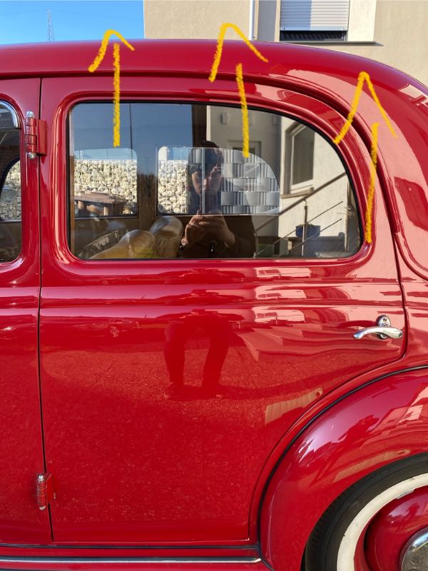

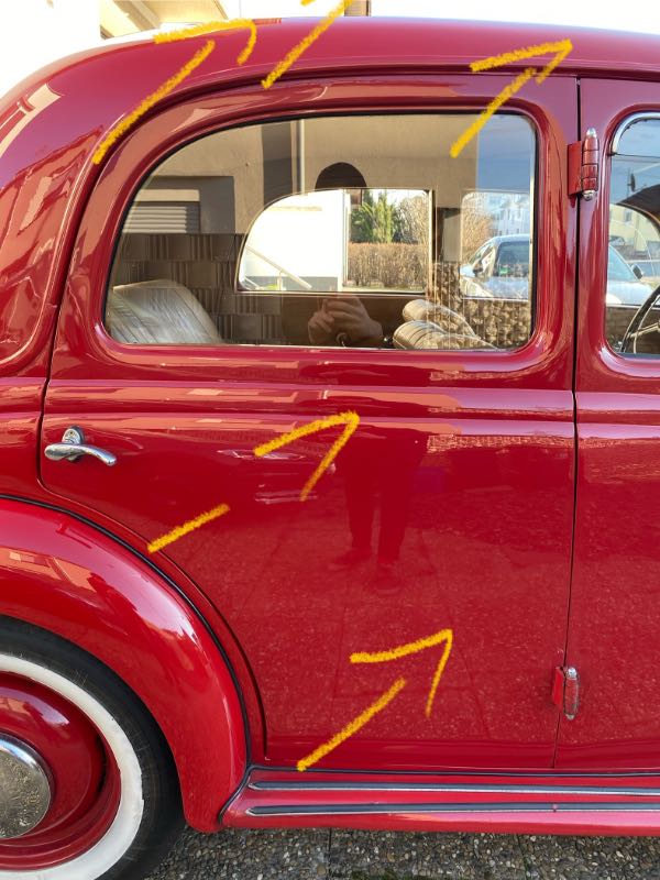

ich muss bei meinem 170Da die Türen nachstellen, da diese leicht schleifen. Hat jemand einen Tipp, wie das am besten geht? Einfach Unterlegscheiben unter das Scharnier legen, damit die Tür etwas nach oben kommt? Oder kann das durch das Scharnier selbst eingestellt werden?
Vielen Dank und guten Rutsch!

Hallo Moritz,
hast Du mal überprüft, ob die Scharniere möglicherweise ausgeschlagen sind und zu viel Spiel haben? Dann müsstest Du stärkere Scharnierbolzen einsetzen ...,

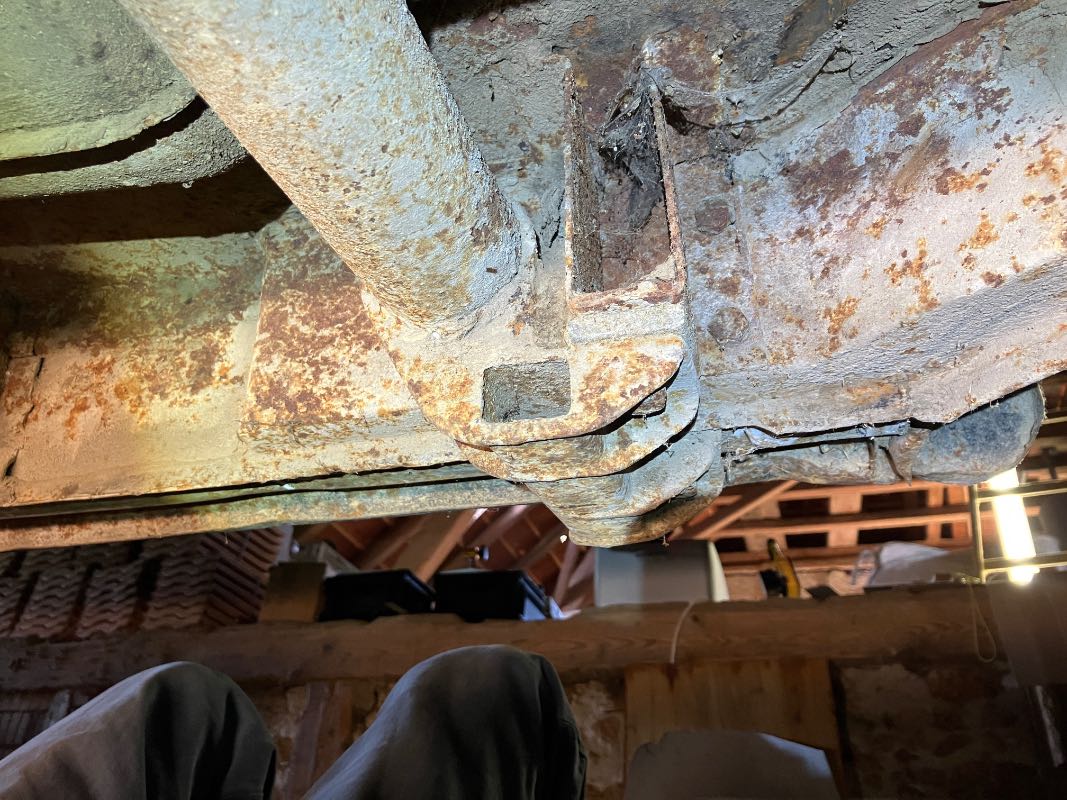

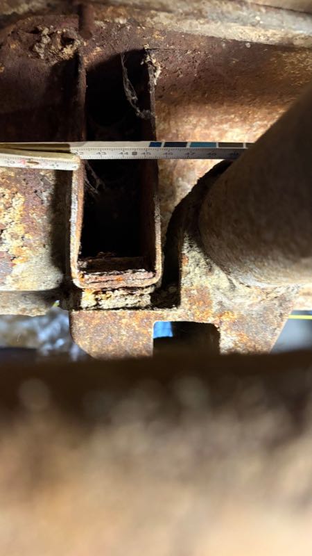

Meine Vermutung:
Die Karosserie ist ohne Beilagen auf dem Rahmen befestigt.
Bei den Querträgern hinten und unter der Vordertüre, ev auch vorne bei Spritzwand gehören Beilagen 8-10mm stark montiert.
Löse mal die Befestigungsschrauben, ob es dann besser ist?
siehe Bilder von einem unrestaurierten 170V CL 1940

Re: Tür einstellen 170Da
hallo Moritz,
bevor deine Türeinstellung in eine Komplettrestaurierung ausartet, würde ich dir empfehlen, mit der Türe hinten rechts anzufangen.
Versuche das untere Scharnier von der Türe 2mm zu lösen und schiebe dann 1mm Blechstreifen darunter. Dann wieder fest anschrauben und Ergebnis betrachten und ev. wiederholen.
Einfach ausprobieren!
Gruß Alfred
