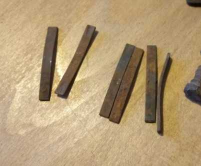

Hat jemand evt. diese Federn der Türbremse?

hallo Rainer,
Länge Breite Dicke und ein Foto vom Gehäuse, wo sie eingebaut sind.

Das Material konnte ich bei Ebay als Neu bestellen. War auch vom Abmaß dann ohne Verschnitt ;)

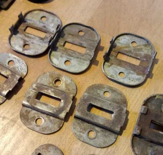

Hallo Alfred,
die Federn haben folgende Maße: Breite 4mm, Dicke 1,2mm Länge 34mm
Hier ein Bild vom Gehäuse:
2025_12_21 Gehäuse Türbremse 170sb.jpg (31.2 KiB) 15286 mal betrachtet

Hallo Rainer,
Du hast sie aufgemacht, die Schilder der Türbremse. Nun, das ist richtig, wenn sie funktionieren soll!
Leider stellt man dann fest, mindestens jede zweite ist gebrochen!
Natürlich gibt es das nicht als Original Ersatzteil, nur das Schildchen komplett war mal irgendwann zu haben. Heute nicht mehr!
Gebrauchte sehen ähnlich aus. Ein gutes zu finden, ist wie bestimmte Figuren in Ü-Eier suchen, da sie gesammelt werden. 😂
Es bleibt dir nur die Anfertigung aus Federstahl.
Es sind ja zwei Lagen. Wenn du schlau bist und gerne bastelst, kaufe dir einfach ein set Japan Spachtel und schneide dir die Streifen dort aus. Dem Mechanismus ist es egal, ob da zwei oder drei Lagen pro Seite drin sind.
Prüfe den Widerstand mit der geriffelten Zunge. So könntest du Erfolg haben.

Hallo Ralf.
ja, Du hast Recht, neue Federn rein und gut :-)
Dann SUCHE ich noch ein komplettes Gehäuse :-)
