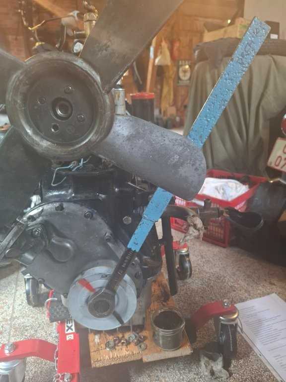

das dürfte gehen, wenn man den Anlasser des Sb verwendet. Dann wäre es möglich, einen zweiten Schalter im Motorraum anzubringen. Ist das aber wirklich nötig? Man kann den originalen Anlasser auch per Hand vom Motorraum aus einrücken. Zum Ventileinstellen würde ich den Anlasser ohnehin nicht bemühen. Dafür habe ich einen 27er Ratschenschlüssel verlängert, mit dem sich die Kurbelwelle leicht von oben um jeweils 180° weiterdrehen lässt. Dazu muss man allerdings die ursprüngliche Klauenschraube gegen die spätere Sechskantschraube tauschen. Einfacher und exakter geht es nicht.
- 20250730_171821k.jpg (40.32 KiB) 7213 mal betrachtet
