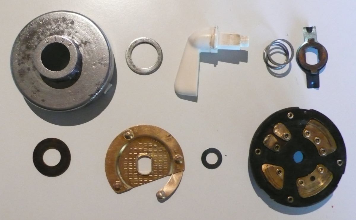

Hallo! Der Lichschalter in mein Va gibt die richtige Lichter aber er rastet nicht ein. Es scheint mir dass man könnte ihn öffnen und versuchen ihn zu reparieren. Ich habe es mir noch nicht gewagt. Kann man das Ding reparieren? Ich habe gesucht einen zu kaufen aber keinen gefunden bis jetzt. Torolf

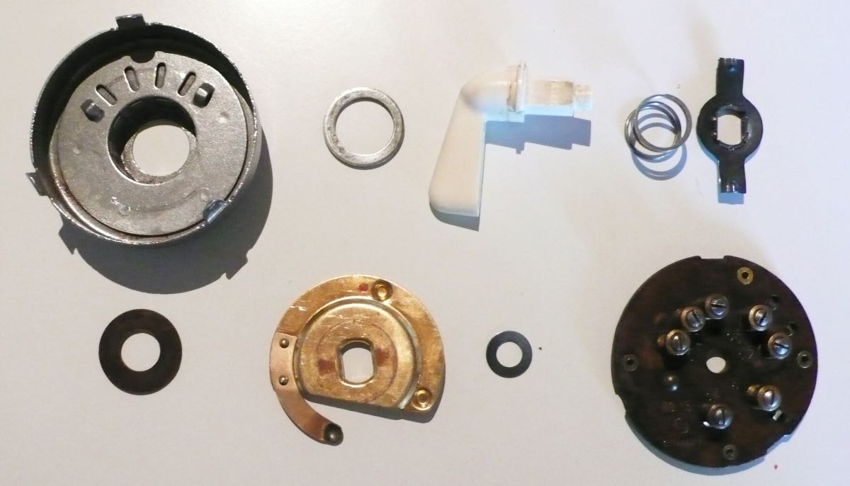

Letztentlich habe ich ausgelugt dass der Schalter elektrisch ganz gut geht. Nur der Feder der das Einrasten macht war einfach zu schwach. Es fehlt auch ein oder zwei kleine Platten. Kann also gut damit fortsetzen!

Hallo! Der Lichtschalter in mein 170Va ist wahrscheinlich der originale. Es muss etwas fehlen. Der weisse Hebel hat die blaue Lampe. Da ist auch der Ring dass den Hebel haltet und ein Feder innen in den Hebel, aber nicht weiteres. Vielleicht soll da noch ein grössere Feder geben und ein Ring? Leider weiss ich nicht wie man Bilder beifugt. Der Schalter kuppelt ganz korrekt, aber er rastet nicht ein. Torolf
