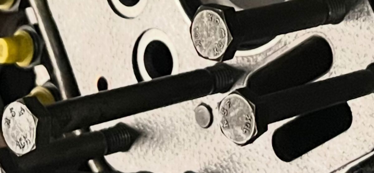

kannst Du ein Bild machen, damit man sieht, wie der Kopf dieser Schraube aussehen muss? Ist der Hersteller Kamax?
Beiträge: 610
Re: Suche Schrauben Zylinderkopf OM 636
mit einem Bild kann ich aushelfen. NSF oder KAMAX 10K, SW 19. Länge für die Mitte 85mm.
