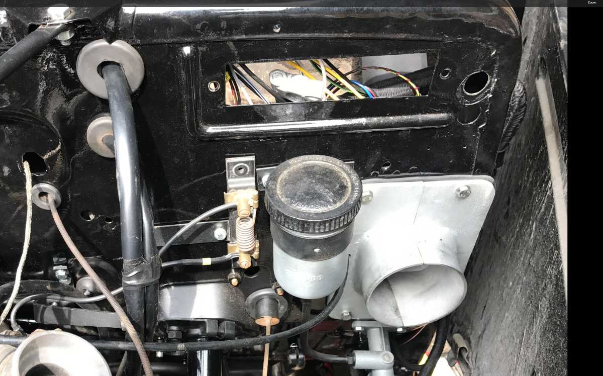

Lieber Markus,
ich weiß nicht, ob ich dich richtig verstanden habe. Meinst Du die Befestigng des Kabelverbinders? Der ist ganz einfach mit zwei Blechschraubern befestigt. 3 x 20, steiles Gewinde, zylindrisch fast bis zur Spitze. Auch der Ersatzteilkatalog des S-V ist ein "Sparmodell", da taucht dieser Kabelverbinder gar nicht erst auf - und in den Zusatz- bzw. Änderungslisten erst recht nicht.

ich habe mal Bilder durchgeschaut von einem SD den ich mal gemacht habe, interessant sind hier diese beiden Löcher in der Spritzwand.
Die passen zu der Kabelklemme. Ich denke die Bohrungen für den Lampenstecker können recht einfach auch ergänzt worden sein.

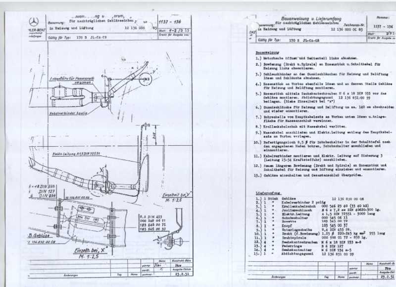

In dem Heft für die Montage der Sonderausstattungen (hat vor vielen Jahren mal jemand hier im Forum angebioten) wird der Einbau des Lüftersbeschrieben, dort wird auch dein Kabelverbinder Harald benannt und ist auf der Zeichnung zu sehen.
Auch sind die beiden Bohrungen dort skizziert.
Daher alles in bester Ordnung und tolles SOLL Bild von dir Harald

Ich habe zur Zeit einen 170S-D aus 1954 in Arbeit und dort gibts an der Stirnwand neben dem Sicherungskasten nur eine Steckdose.
Es ist auch nur eine Bohrung im Blech für diese vorhanden.
Die Ersatzteilliste vom S-D habe ich jedoch leider (noch) nicht.

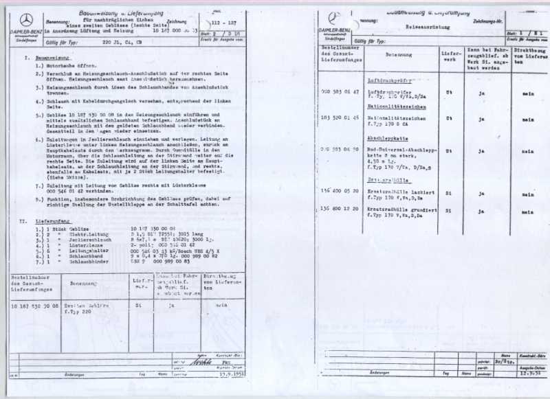

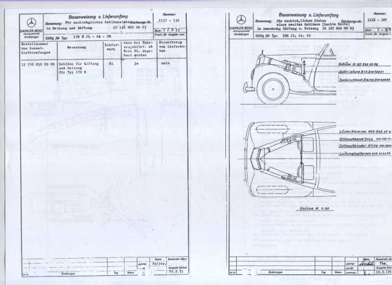

kannst Du bitte ein Bild einstellen?
Das von Markus erwähnte Blatt kenne ich nicht. Ich finde dazu nur Unterlagen für 170 S/ 220.

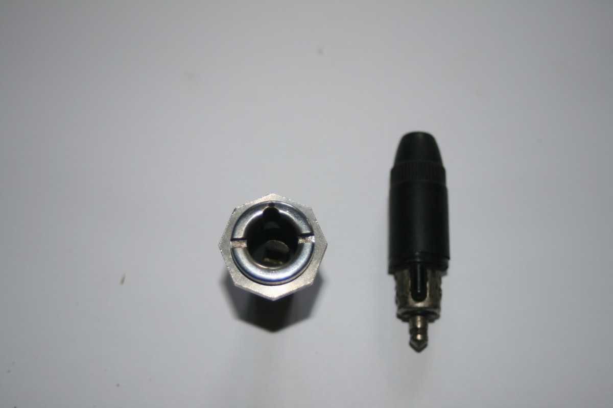

zu der Diskussion Steckdosen beim 170 S ff. und zuz der wie immer akribischen Dokumentation von Harald, habe ich noch eine kleine Ergänzung. Die Steckdose für die Handlampe war serienmäßig beim 170 S, Sb, DS, 220. Für die S-D und S-V waren sie als Zubehör im Zubehörkatalog aufgeführt (Quelle: Katalog Zubehör). Die zweite Steckdose kam ja für das Gebläse in Frage. In der Betriebsanleitung Sb und DS ist sie auch als serienmäßig im Schaltplan sichtbar. Beim Schaltplan S-D und vermutlich auch beim S-V ist die in den Bildern von Harald sichtbare Klemmenleiste statt der zweiten Steckdose eingezeichnet. Dabei hat die geschaltete Gebläsesteckdose ( Klemme 15) nach meiner Information eine andere Bauart, um eine Verwechslung mit der Steckdose Handlampe (Klemme 30) zu vermeiden. Eine Nase am Stecker für das Gebläse verhinderte das Einstecken in die Handlampensteckdose. Dafür hatte die Gebläsesteckdose eine entsprechende Aussparung für die Nase. Steckdosen mit der Aussparung hatte ich schon lange im Bestand, in Bockhorn habe ich nach jahrelanger Suche auch den passenden Nasenstecker gefunden. Ich hoffe, dass meine Info zur Nase korrekt ist.
Viele Grüße, Axel
Viele Grüße, Axel
