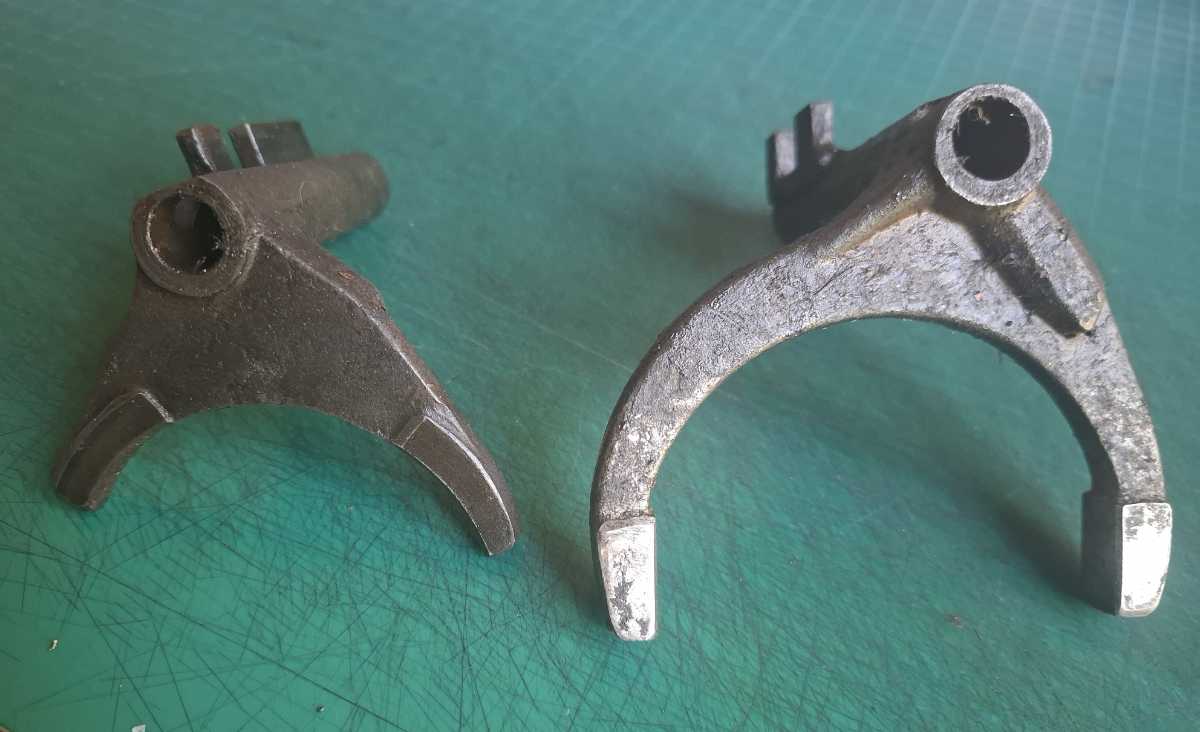

Zunächst einmal die beiden unterschiedlichen Schaltgabeln, von denen Jo sprach. Rechts im Bild eine Gabel der 170er mit Lenkradschaltung. Diese Gabeln fassen den Gleichlaufkörper an günstigerer Stelle und ein Verkanten ist nicht möglich. Wie Jo schon sagte, ist es möglich und auch empfehlenswert, diese Gabeln in die alten Getriebe mit Knüppelschaltung einsetzen.

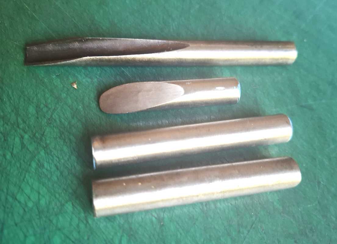

Bild drei zeigt ganz oben ein DB Spezialwerkzeug zum Einführen von Kugel und Federchen in die Schaltgabel. Man kann sich aber leicht selbst ein Werkzeug für diese Arbeit herstellen. Dazu schleift man eine überzählige Schaltstange etwas ab, damit sie sich leicht durch die Lager im Gehäuse schieben lässt. Daraus schneidet man sich dann ein Stück mit einer schrägen Rampe zum Anheben der Kugel/ Spannen der Feder. Aus dem Rest der Stange lassen sich dann noch ein paar Stücke schneiden, die man beim Einbau der Schaltgabeln anstelle des abgeschrägten Stückes vorübergehend zum Halten von Kugel und Feder einsetzt.

- Schalzgabeln.jpg (60.57 KiB) 51557 mal betrachtet
- Für Schaltplatte.jpg (65.59 KiB) 51557 mal betrachtet
- Werkzeugfür Feder und Kugel.jpg (53.38 KiB) 51557 mal betrachtet

lieber Jo,
lieber Harald,
das mit den unterschiedlichen Schaltgabeln wusste nicht und ist mir auch nicht aufgefallen.
Ich werde zwar deswegen meine Schaltdeckel nicht ausbauen, aber wenn mal Arbeiten am V/Da Getriebe anfallen sollten, dann werde ich die Gabeln tauschen, denn das "Hackeln" ist mir nicht unbekannt. Nachteil, es bleibt immer ein geschlachteter Schaltdeckel und ein offenes Getriebe übrig.
Prima Beitrag, man lernt nie aus.
Gruß vom Weinberg, Alfred

Lieber Alfred,
falls Du tatsächlich an einen solchen Umbau denken solltest, könntest Du Schaltgabeln der Pontonmodelle verwenden. Die sind identisch und eine Getrieberuine schmerzt dann nicht so sehr.

lieber Harald,
nachdem jetzt mein Auge nun auch auf die Länge der Schaltgabel geschärft ist, habe ich in meinem Sammelsurium auch einen getriebelosen Knüppel-Schaltdeckel mit langen Gabeln entdeckt. Sicherlich kein nachträglicher Umbau. Ab 1952 gab es den ersten Ponton mit Lenkradschaltung, bis 1954..55 wurden noch 170S-D S-V verkauft. Sicherlich hat man mit Einführung der Ponton-Modelle auch für die auslaufenden 170er Modelle die Schaltgabeln gleich gemacht.

Lieber Alfred,
einen solchen Deckel habe ich noch nie bewusst angesehen. Es kann sich dabei ja nur um Deckel für Vb und Db handeln. Und tatsächlich: im Katalog finden sich andere, neuere Nummern für die Gabeln. Sie beginnen nicht mehr mit 136, sondern mit 186. Schön, dass Du so aufmerksam bist. Es ist tatsächlich so, wie Du schriebst: man lernt nie aus.
