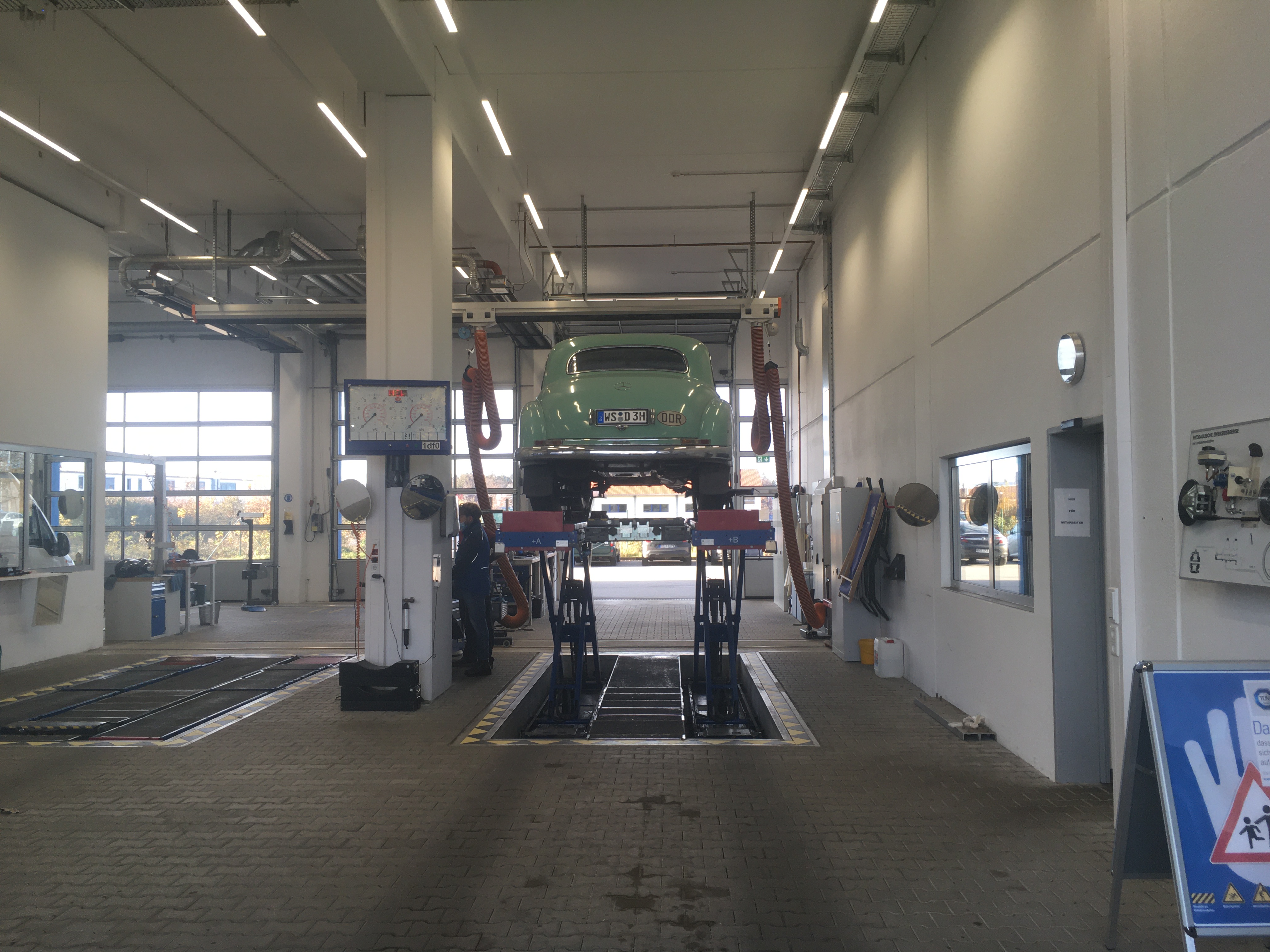

Ich durfte wegen Corona die Prüfhalle leider nicht betreten, konnte aber sehen, daß der Prüfer genau diesen Test durchgeführt hat und er am Rad die Lenkung betätigt hat, bzw. bewegen konnte.
Wie schwer das möglich ist, muss ich dann mal am Wochenende selber kontrollieren.
Gruß Stefan
