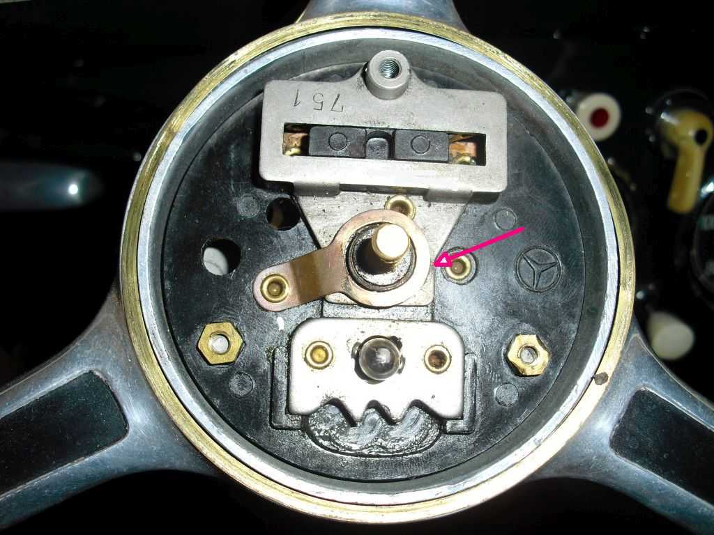

ich bin auch der Meinung von Alfred das der Hupenkontakt in der Mitte den Stom fliesen lässt.
Diesen Messingring habe ich bisher immer mit Silikonfett verwöhnt, für besseres Gleiten des Signalringes.
Probleme mit der Funktion der Hupe hatte ich noch nie.
Gruß Karl

Beiträge: 622
Re: Lenkrad und Messingring unter dem Signalring
Hallo Karl,
Ihr habt ja alle so recht, dennoch wollen wir nicht vergessen, dass der mittelkontakt, also die Schraube über die kleine Kronenmutter mit dem Signalring verbunden ist. Die Isolation erfolgt unterhalb der Feder, deswegen funkt es am Rand und nirgends anders.
Es ist richtig, dass der Kontakt in der Mitte erfolgt, jedoch nicht zu vergessen durch ein verhältnismäßig riesiges Bauteil und im Grunde genommen wird hierbei zündungsplus (der Verbraucher hängt bei einschalten der Zündung immer an Plus) gegen Masse gedrückt, es bleibt dabei, der Effekt ist der selbe.
Insofern habt ihr alle recht.
M4st3r M M
Beiträge: 176
Beitrag von M4st3r M M »
Sehr schönes Bild :-)
Das Teil ist bestellt und wird nun auch an seinen angedachten Platz verbaut.
Ich bin gespannt ob man einen Unterschied spüren kann, gibt ja genug Autos ohne zur Probe :D :D
