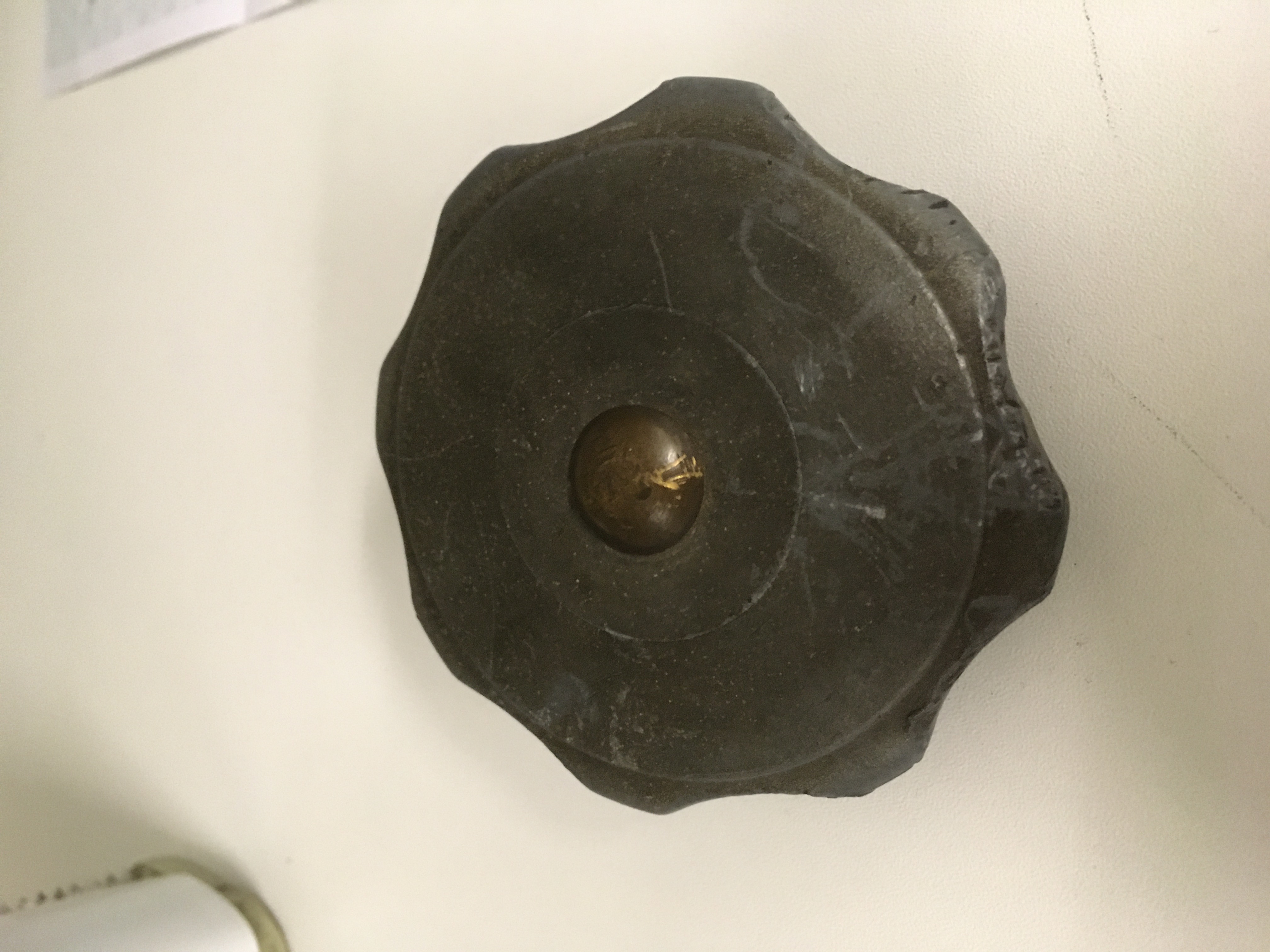

Servus Georges.
Danke für deine Nachricht.
Im Anhang das gewünschte Foto.
Gruß Stefan
Gruß Stefan

Re: Kühlerverschlussdeckel
Tschau Stefan,
der Messingknopf ist die M8 Schraube,
Als Deckelersatz kannst Du auch einen Tankdeckel ab ebay verwenden und ein 8mm Loch bohren.
Die Messingteile sind ja sicher nicht korrodiert.
Die Gummiplatte solltest Du ersetzen.

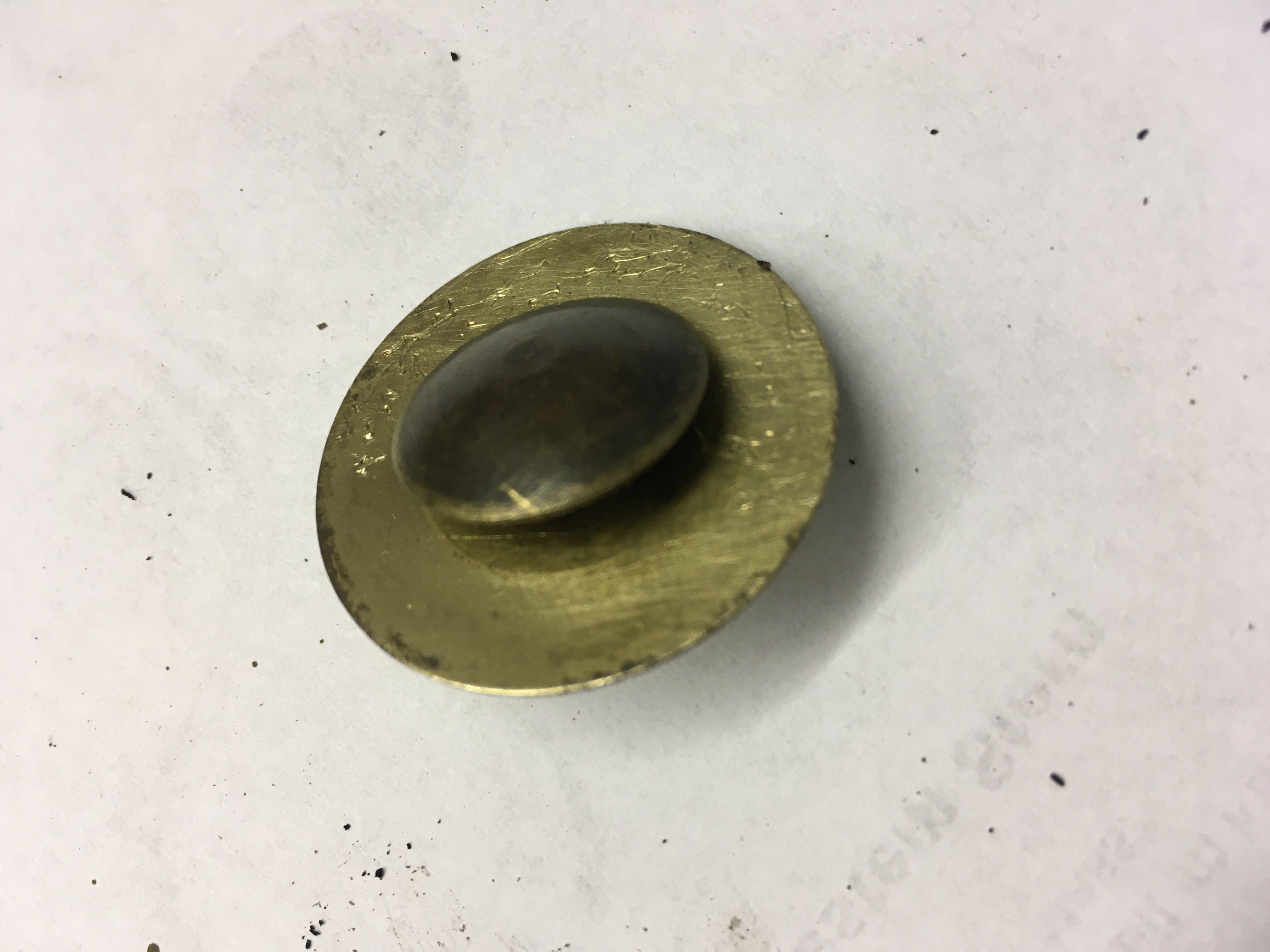

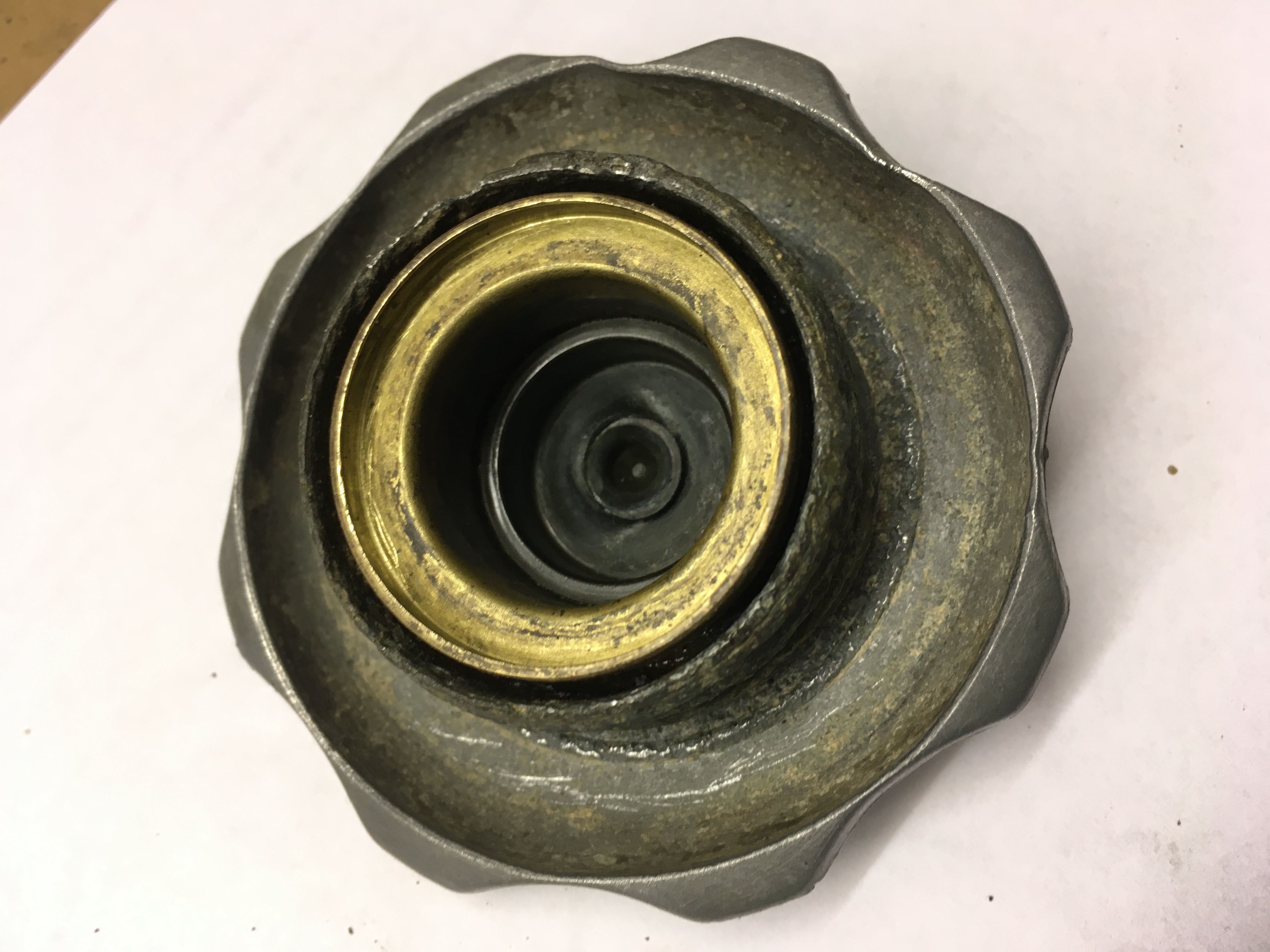

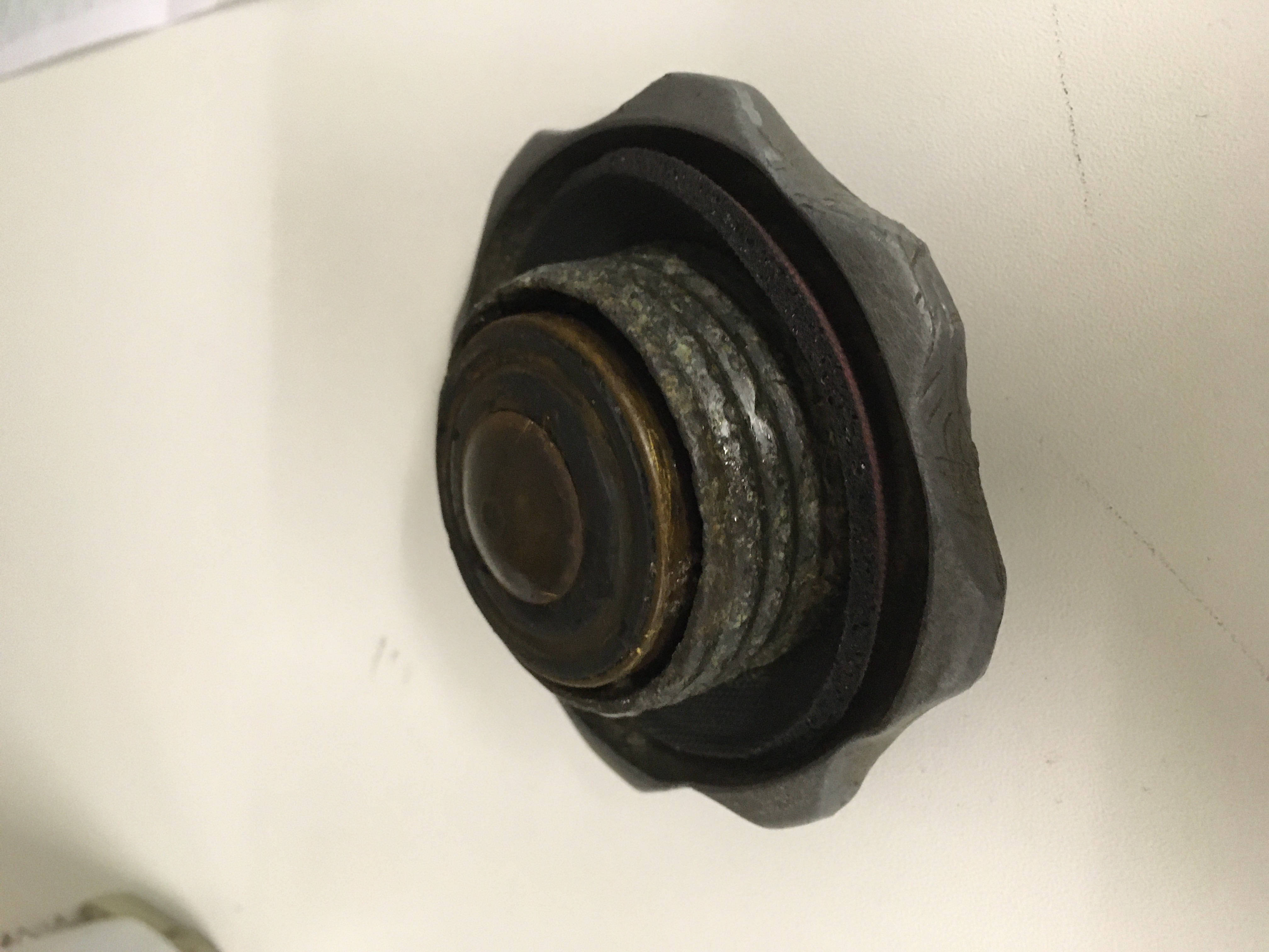

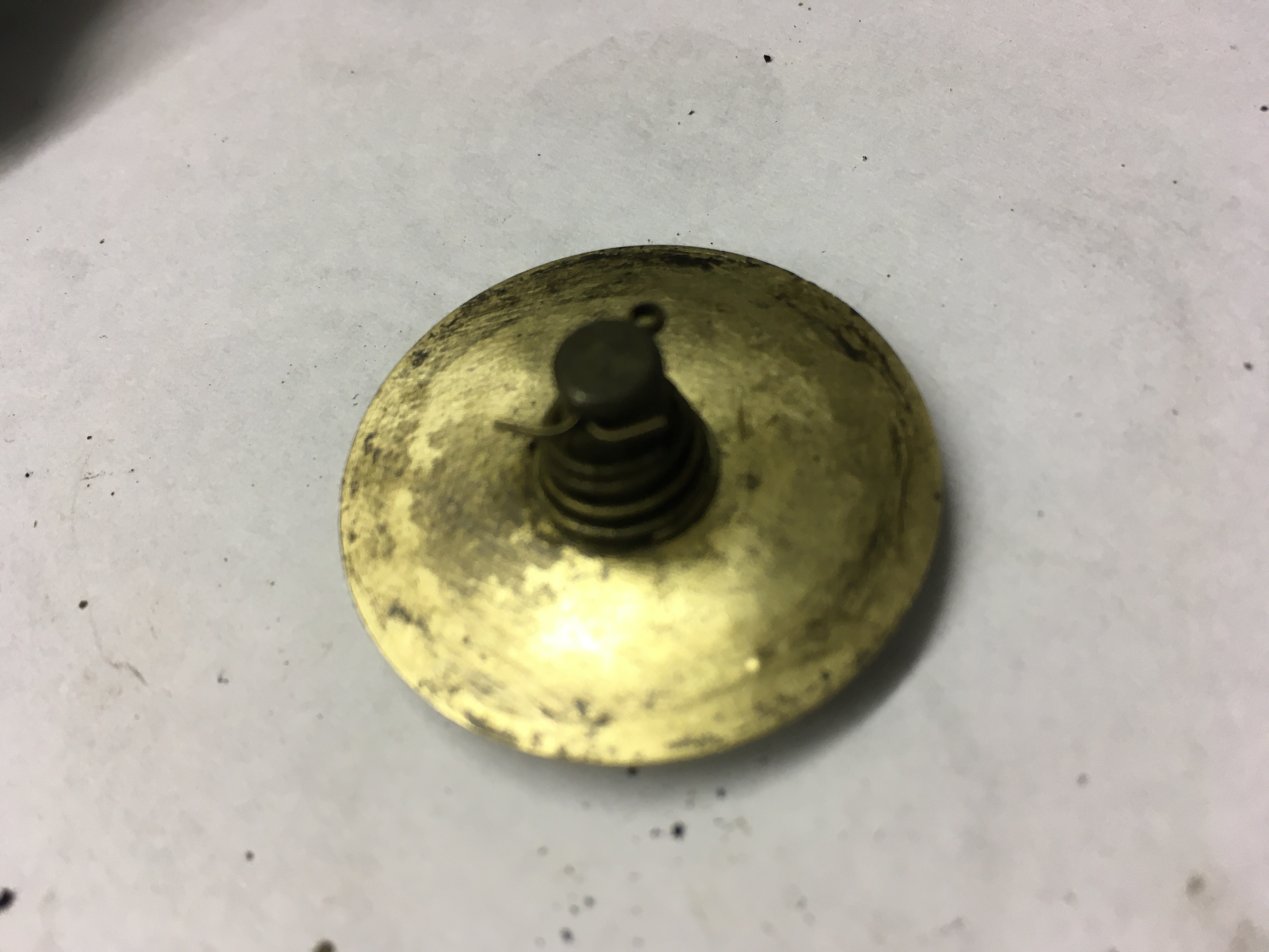

Hallo Forum.
Hier noch das Ergebnis bzw. Fotos aus der Werkstatt.
Es ist noch eine andere Variante zu Georges Varianten zu Tage gekommen.
Die M8er Schraube ist eine Niete.
Anstatt des Sprengrings am Plattenventil ist ein Splint angebracht.
Alles weiter sprechen die Fotos.
Gruß/Stefan
Gruß/Stefan
hallo Stefan, hallo Georges,
das letzte Foto mit Messingscheibe, Feder und Splint zeigt das Ventil, das wiederum Luft in den Kühler zurückfließen lässt, wenn sich Motor und Kühlflüssigkeit abkühlen. Die Funktion des Ventils ist besonders bei großen Kühlern (220/300) sehr wichtig.
