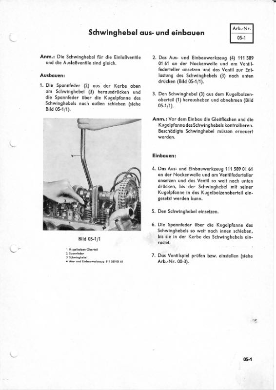

da ist aber nicht beschrieben wie man die wechselt. Hast Du oder jemand anderes da Unterlagen?
viele Grüße
Beiträge: 1016
Re: W186: mein heiliges Blechle säuft
Tschau Peter,
nach überfliegen von Schnittzeichnungen und Isometrien vermute ich,
dass die Demontage der Schlepphebel ev. genügend Raum schafft um die Abdichtungen zu wechseln.
Versuche doch einen Spezialisten zu kontaktieren.
Beiträge: 1016
Tschau Peter,
ich habe mich mal im WHB 1959 unter 300SEb schlau gemacht,
ich schätze das hilft Dir weiter.

danke für die Untelagen. Werde die Tagen mal meine WAgen rausholen sobald das Wetter mitspielt. Als erstes werde ich einen Kompressionstest bei warmgefahrenem Wagen machen. Dann werde ich mal nach dem Werkzeug suchen was ich dafür brauche.
