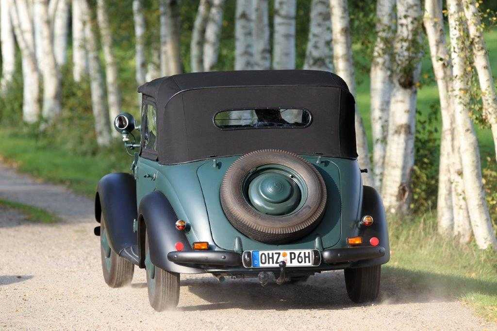

heute war ich bei der HU. Wenn ich sage, dass auch der Prüfer mit den Bremsen zufrieden war, ist das stark untertrieben. Er war begeistert. Nicht nur von der Bremswirkung, sondern von dem ganzen Auto. Besonders hatte es ihm aber die Helligkeit der Schlusslichteinsätze von Reinhard Kühn angetan. Als die ganze Prozedur abgeschlossen war, fragte er mich vorsichtig, ob er das Auto einmal fahren dürfe. Eigentlich lasse ich andere Leute nicht so gerne ans Steuer, hier konnte und mochte ich aber nicht nein sagen. Im Gegenteil, ich habe ich mich über sein Interesse und seine Begeisterung gefreut. Er ist selbst Oldtimer-Liebhaber (30 Jahre alte BMW- Modelle) und es wartete wohl gerade nicht so viel Arbeit auf ihn. Dann fuhren wir etwa 10 km über Land, ich auf dem Beifahrersitz, er strahlend am Lenkrad.
Als ich dann mit dem frisch gestempelten OTP wieder zu Hause war, fand ich auch schon eine Mail von ihm:
]Vielen Dank für die schöne Fahrt mit dem OTP!!
Es war wunderbar !!!!
Mit freundlichen Grüßen
Kaum zu glauben, wie sehr sich die Zeiten geändert haben!
In den 60er und 70er Jahren verursachten HU Termine – immer - Magenschmerzen. Heute ist es – meist – eine reine Freude. Und zwar für beide Seiten.
Es grüßt euch Harald
