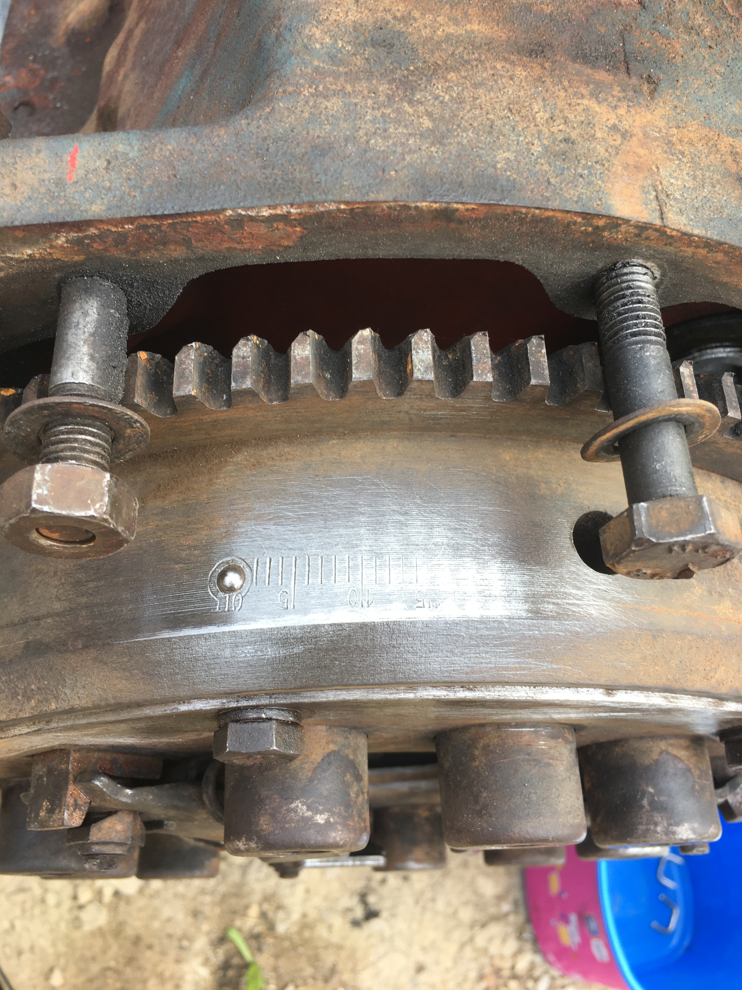

Ich bin gerade dabei, einen 1950 170S Motor M136.922 neu zu starten
Ich würde gerne wissen, ob ich die OT-Markierung mit der Kugel auf dem flachen Schwungrad (Foto 1-IMG9415) oder die OT-Markierung auf der Abschrägung des Schwungrads (Foto 2 -IMG 9231) verwenden soll.
- (2.83 MiB) Noch nie heruntergeladen
- (1.85 MiB) Noch nie heruntergeladen

Ich verstehe, dass ich den OT-Marker mit seiner Kugel verwenden muss (Der VBH sagt das Gegenteil und sagt, dass der OT-Marker auf der abgeschrägten Oberfläche des Schwungrads verwendet werden soll ...)
Wofür werden die Winkel von 5-10-15 ° verwendet, da der 170S ohne Korrektur auf OT eingestellt wird?
Andererseits bin ich sicher, dass ich meinen Zylinder 1 auf OT eingestellt habe (Foto 1). Ich bin sicher, meine Distribution war gut etabliert (Foto 2) Und die Markierung, die ich im Kupplungsgehäuse sah, war die Markierung auf der Abschrägung und nicht die mit der Kugel, die 180 ° betrug ...

Die ° -Einteilung auf dem Schwungrad kann dazu benützt werden um die richtige Stellung der Nockenwelle zu kontrollieren.
Nimm das TB 1957 zur Hand, Seite 20: Ventilspiel und Steuerzeiten: Auslassventil beim 170S schliesst bei 9.5° nach OT,
das ist das vorderste Ventil.
Bei OT ist die Kugel unten, diese kann bei eingebautem Getriebe am unteren Guckloch der Kupplungsglocke beobachtet werden.
Da man für das Einstellen OT nicht gerne unter den Wagen kriecht kann man zu folgendem Mittel gegreifen:
Kurbelwelle auf OT stellen.
Die Kupplungsglocke hat oben in Fahrtrichtung gesehen ca. 60° nach rechts auch eine Kontrollöffnung,
die bei eingebautem Motor vom Motorraum her einsehbar ist.
Durch diese Öffnung wird ein Loch von ca 3.9mm Durchmesser und ca 4 mm Tiefe in die Schwungscheibe gebohrt.
In dieses Loch treibtg man eine Kugel von 4mm Durchmesser und verstemmt die Bohrung mit einem Durchschlag.
Durch die Öffnung in der Kupplungsglocke ist nun mit der Stroboskoplampe diese Kugel jederzeit sichtbar ohne dass man unter den Wagen kriechen muss

Nach Ihrer Antwort habe ich jedoch noch eine Frage : Wenn der Ball unten ist, bedeutet dies, dass die OT-Markierung auf der Abschrägung des Schwungrads und 180 ° darüber liegt.
Theoretisch handelt es sich also um diese Markierung OT auf der Abschrägung, die in dem Loch im Kupplungsgehäuse 60 ° nach rechts in Fahrtrichtung zu sehen ist. ... Nein ?

Du hast 2 OT-Markierungern auf den Schwungrad, eine mit Kugel, eine ohne Kugel.
sind die beiden um 180° verschoben, wenn die eine oben steht ist die andere unten?
Oder sind diese um einen bestimmten Winkel verschoben?
