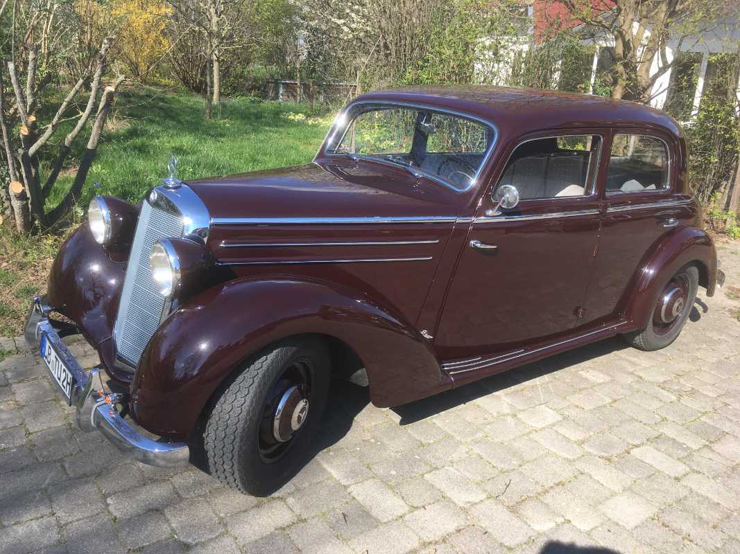

Hallo an alle, die bei der Farbwahl des Kühlergitter mit diskutiert haben!
Diese Woche habe ich meine Wagen mit neu lackierten Kühlergitter abgeholt. Entsprechend der Empfehlungen von Georges Bürgin und Harald Schüssler, habe ich es in der Farbe RAL 7000 lackieren lassen, das Foto zeigt den Wagen mit dem Kühlergitter in dieser Farbe.
Vielen Dank an alle, die mir bei dieser Entscheidung geholfen haben,
viele Grüße von
uli

Sehr schickes Auto :-)

vielen Dank für das Kompliment! Ich hab ihn in den letzten beiden Jahren technisch und äusserlich auf den heutigen Stand bringen lassen, damit wir am 6. Mai seinen runden Geburtstag ansehnlich feiern konnten.
Falls Du zum Jahrestreffen auf dem Haigern vorbeischaust, kannst Du ihn aus der Nähe betrachten,
