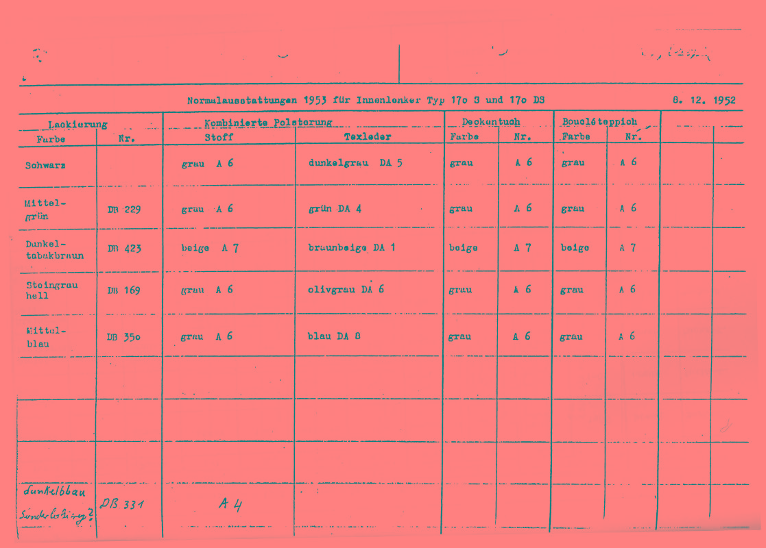

Leder war Nachkrieg eigentlich den Cabriolets vorbehalten,
Farbwahl siehe Listen
Bei späteren Typen wurde Stoff mit Kunstleder kombiniert.

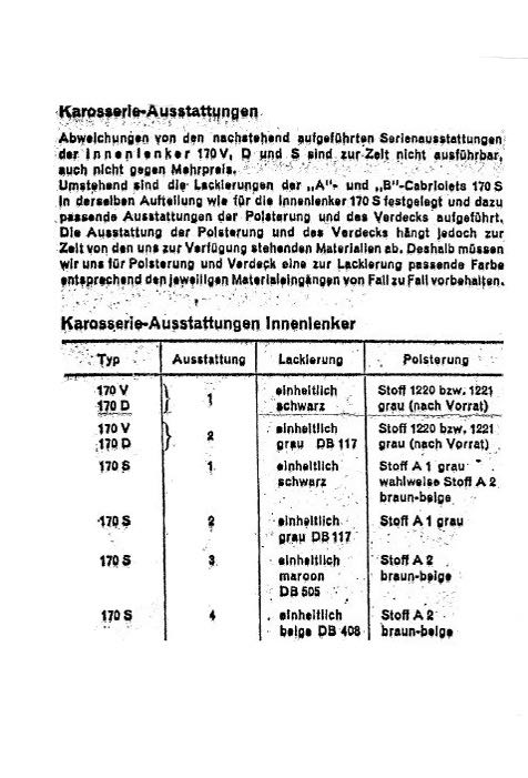

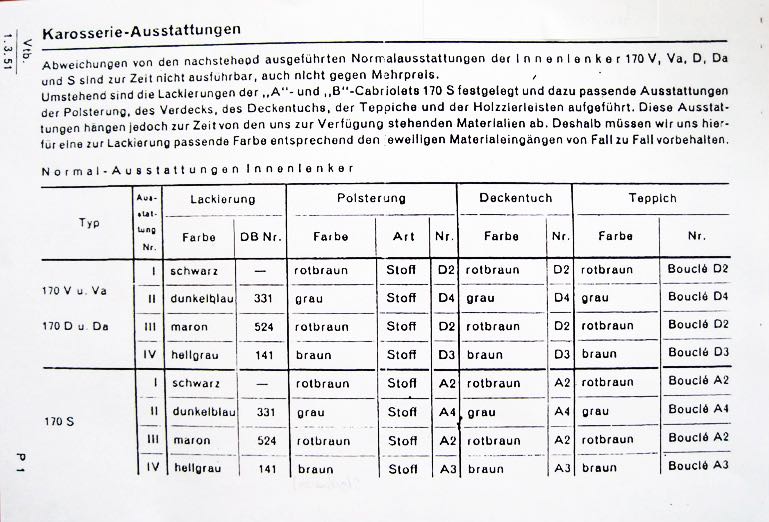

im Anhang einige Detail-Bilder 170S JL 1950, das Interieur ist original.
