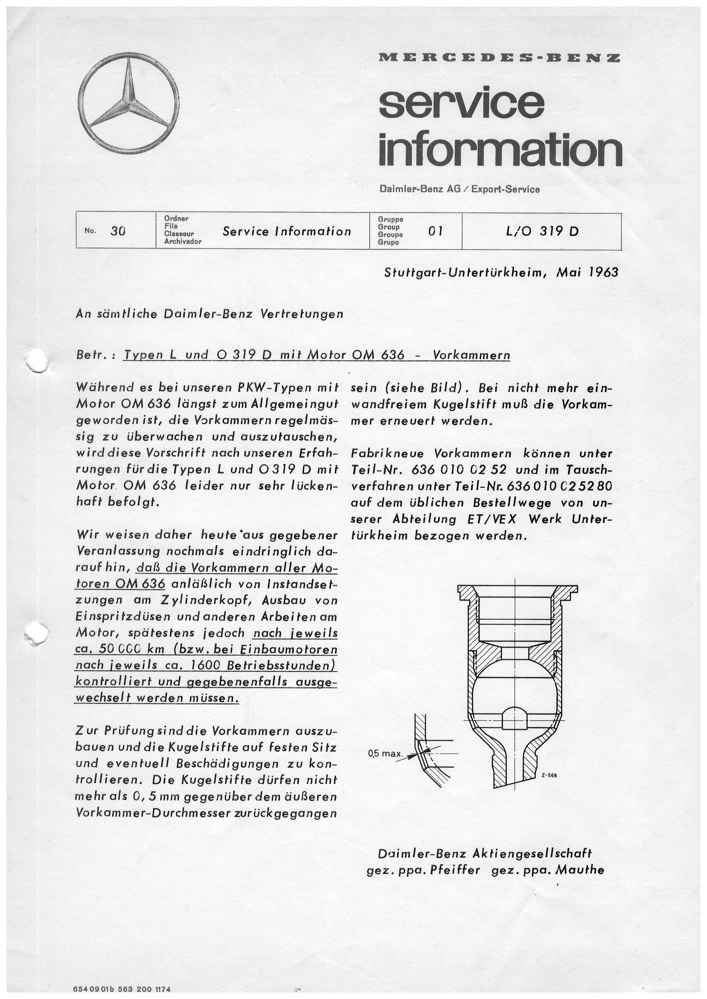

Re: Einspritzdüsen
Guten Tag Rolf,
hier etwas Theorie,
hier etwas Theorie,
- (3.42 MiB) Noch nie heruntergeladen

Re: Einspritzdüsen
Nachtrag:
Sieht aus als braucht man für die Vorkammer ein Spezialwerkzeug.
Braucht man es zwingend oder kann man sich auch anders behelfen?
LG
LG
Re: Einspritzdüsen
Du brauchst es zwingend
