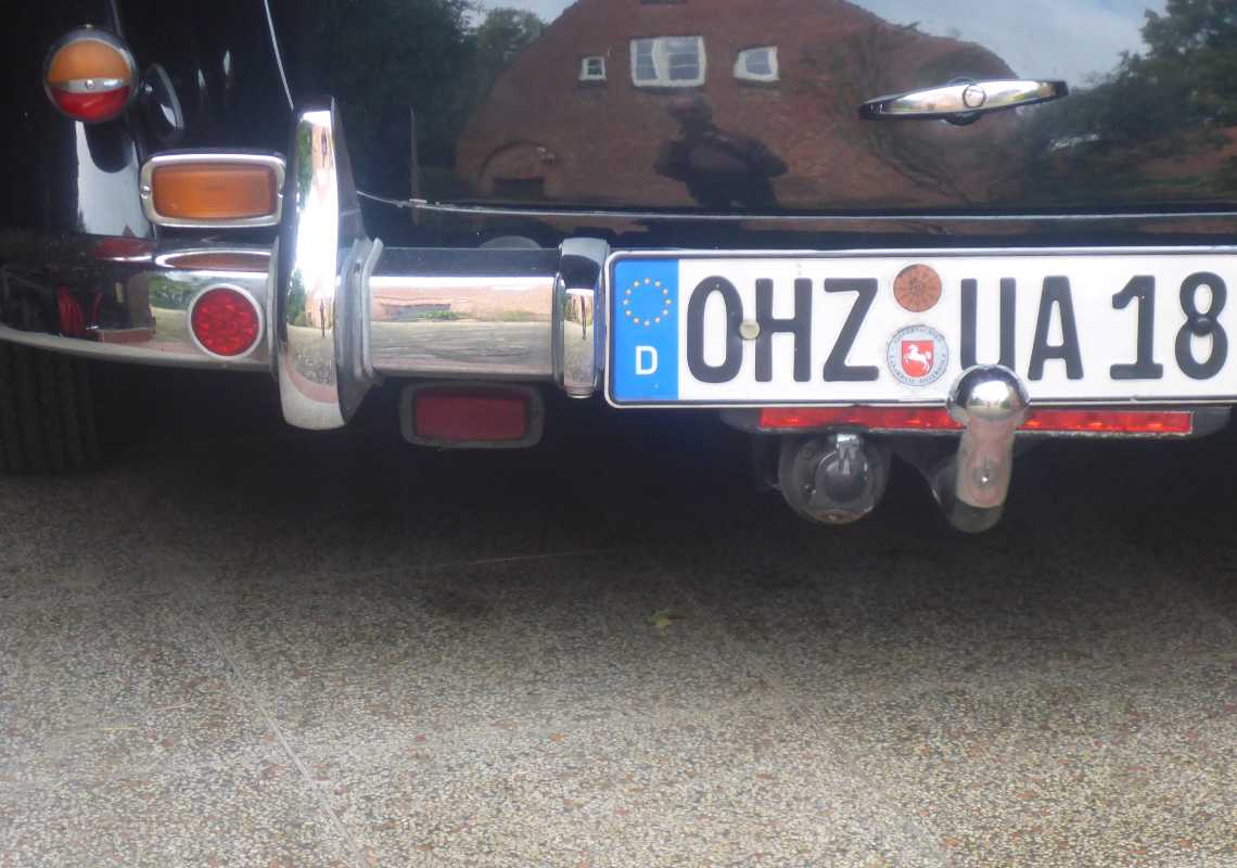

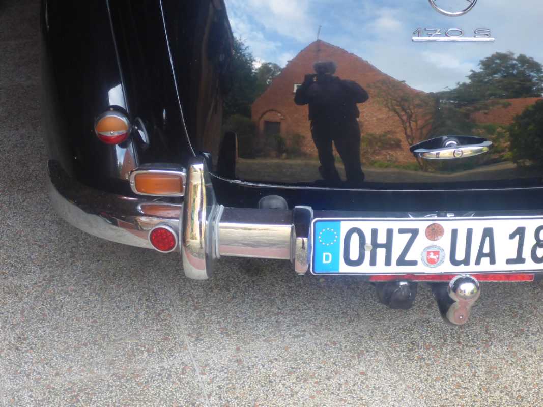

Natürlich verwende ich die Schlussleuchten-Einsätze von Audax, das bringt schon eine ganze Menge. Allerdings mit zwei Besonderheiten. Bei Reinhards Einsätzen sitzen vor den originalen Streuscheiben noch zusätzliche Streuscheiben, oben gelb und unten rot. Ich habe Reinhard gebeten, für mich anstatt der gelben auch oben eine rote Streuscheibe einzusetzen. So bleibt das originale Aussehen erhalten (Bremslicht gelb), im Betrieb leuchtet das Bremslicht aber rot – wie heute üblich. Für meine „potentiellen Unfall-Partner“ ist das schon mal weniger verwirrend.
Die beliebte Lösung „gemeinsame Kammer für Blink- und Bremslicht“ halte ich aus mehreren Gründen für viel zu riskant. Als Blinklicht verwende ich zeitgenössische Zusatzleuchten, einst wurden sie als Rückfahrscheinwerfer verwandt.
Unter dem Nummernschild sitzt eine dritte Bremsleuchte.
Und möglichst tief unter dem Kofferraum – kurz vor dem Tank - habe ich eine Nebelschlussleuchte montiert. Steht man am Auto, sieht man sie nicht. Sie wird erst aus etwa 6 m Abstand sichtbar. Die kann man zur Not auch mal einschalten, ohne dass es nebelt.

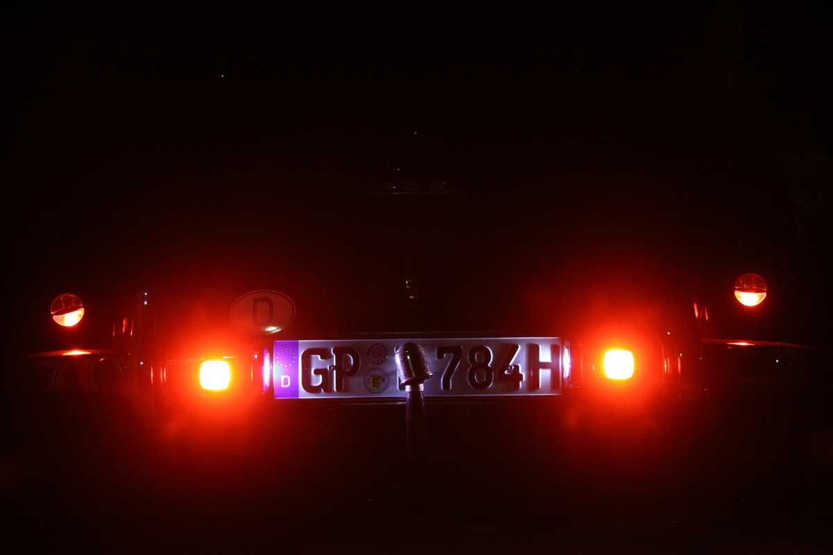

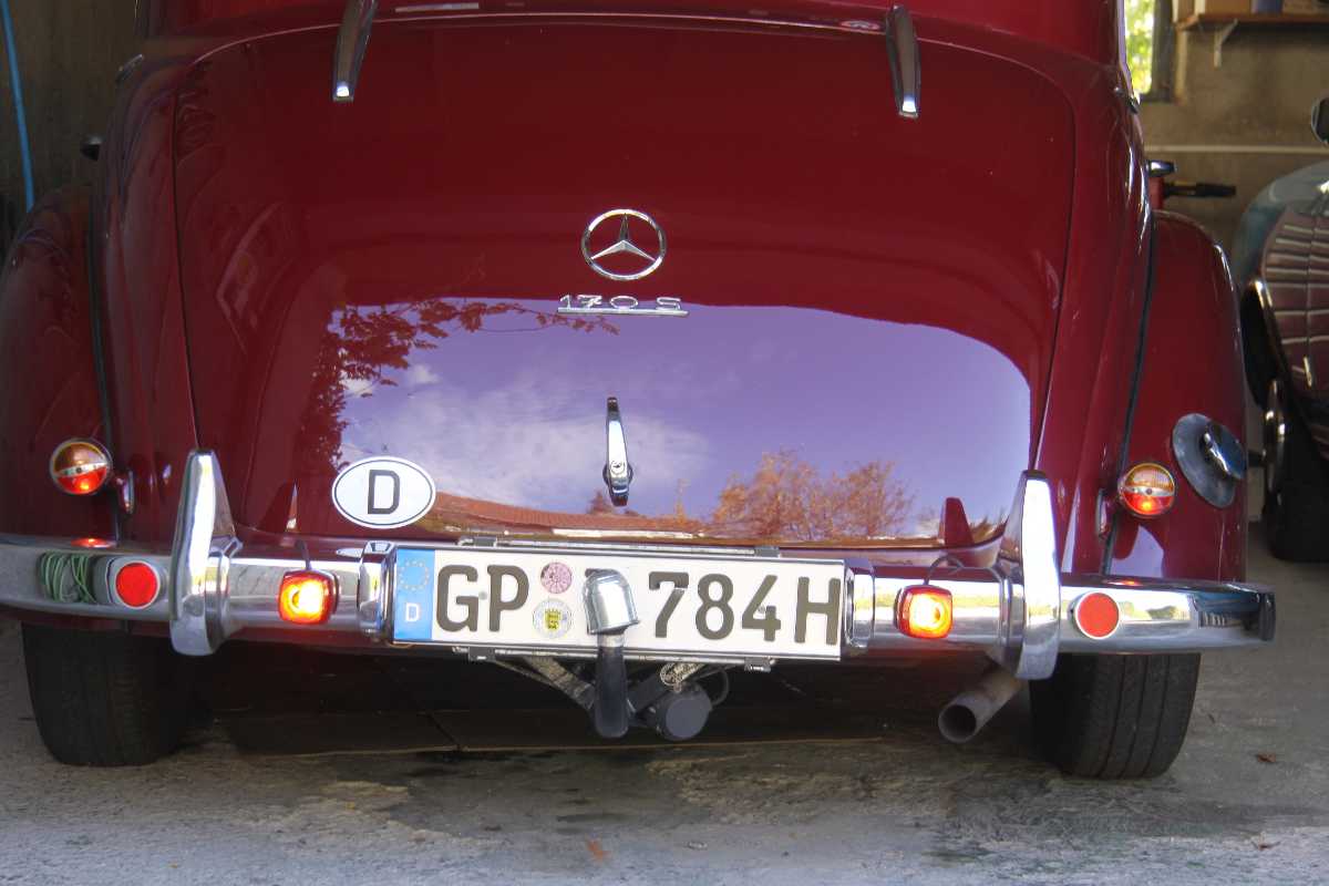

nun bin ich endlich mal dazu gekommen, Bilder von meinen Zusatzrückleuchten, die mit Magnet an der Stoßstange befestigt sind, zu machen. einmal bei Tageslicht, bei den Eierleuchten ist fast nicht zu erkennen, dass das Licht überhaupt an ist. Die Zusatzleuchten sind aber schon deutlich erkennbar. Bei Dunkelheit ist der Unterschied schon recht krass. Man kann aber auch erkennen, dass die Nummernschildbeleuchtung, hier mit kaltweißen LEDs, auch noch eine Rolle spielen kann.
Ich habe nicht wie Harald eine extra Blinkleuchte. Das Blinklicht ist oben gelb. Das Bremslicht ist in der unteren Kammer der Eierleuchte zusammen mit dem Rücklicht (Zeifadenbirne) und ist damit auch nicht wirklich gut erkennbar. Darum habe ich auch eine Dritte Bremsleuchte, aber nicht wie Harald dezent unter dem Nummernschild, sondern ganz rücksichtslos im Heckfenster installiert.
Grüße
Werner
PS: ja ich weiß, die linke Eierleuchte ist schief.
