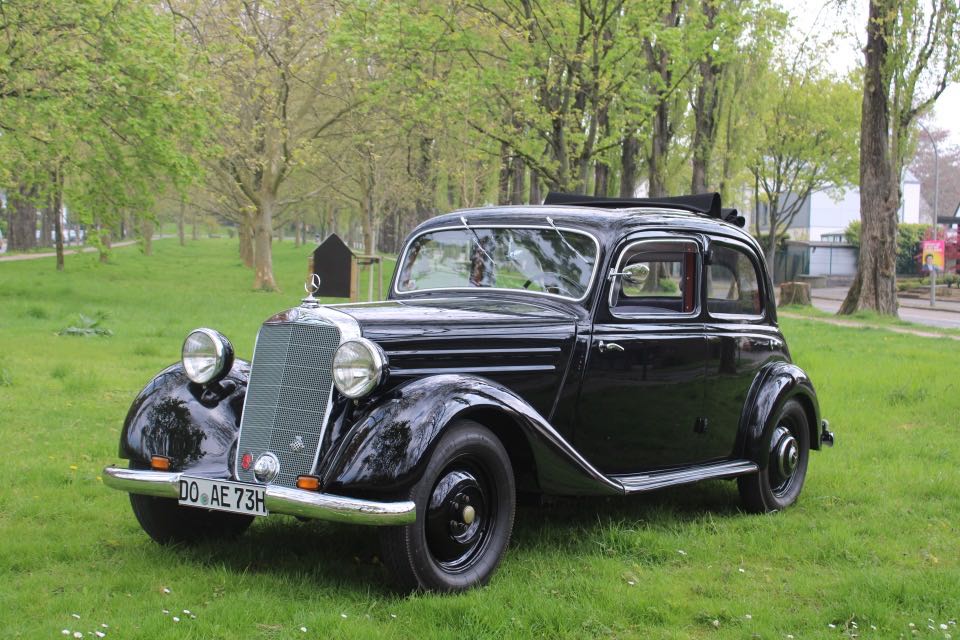

ich bin seit ca 10 Jahren in diesem Forum angemeldet. Ich wollte nur mitteilen das ich fast fertig bin :) . Letzte Woche habe ich ihn angemeldet. Die Restarbeiten erledige ich „fahrend“.
Wir überlegen ob wir uns kurzentschlossen zum Haigern melden.

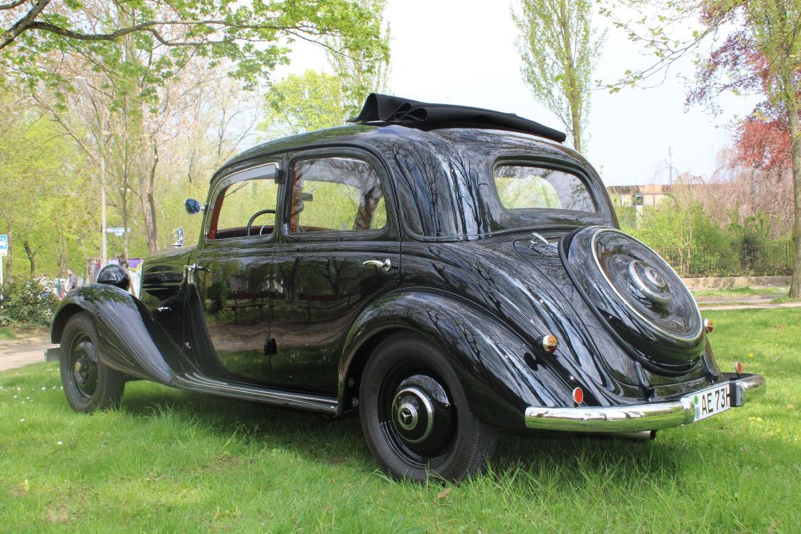

Eine Radkappe fehlt noch
