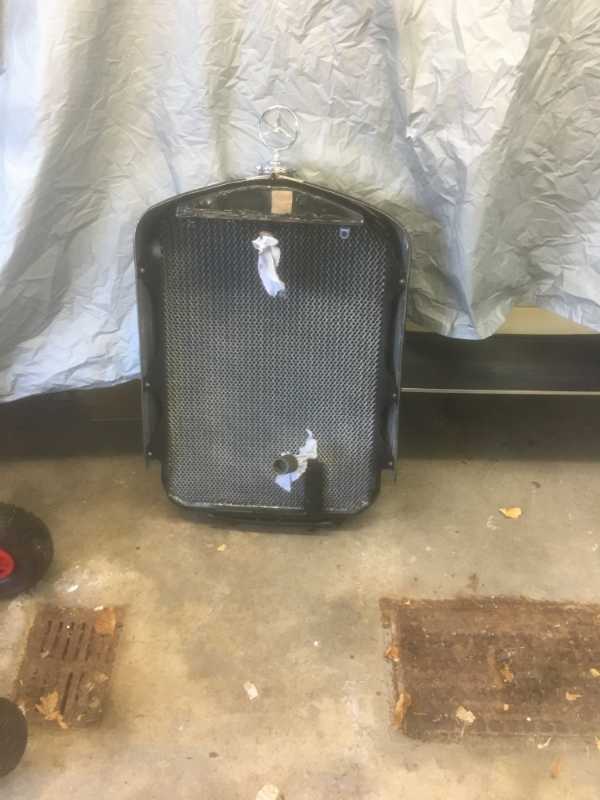

aktuell bemuehe ich mich einen W21 kurz wieder auf die Strasse zu bringen. Es ist noch einer der ersten mit der geraden Kuehlermaske und ohne Kuehlergitter (ie das Netz ist sichtbar). Ein neues Wabenlamellennetz ist nun eingeloetet worden, und es stellt sich mir die Frage, welchen Farbton das Netz haben sollte? Bei restaurierten Fahrzeugen (W15/ W21, denn die Teile sind gleich) sieht man sehr oft schwarz, gelegentlich ein silber. Aber was ist original? Wer hierzu etwas weiss ...., vielen Dank im voraus!
Einen schoenen Restsonntag,
Lothar PS: anbei ein Bild, das Netz provisorisch in die Kuehlermaske eingesetzt zeigend.
PPS: bitte nicht daran stoeren, dass das Netz hinter dem Kurbelloch durchragt. Die Variante ist in der Neuherstellung des Wabenlamellennetzes einiges preiswerter ....., und soviel kurbeln will ich auch eh nicht mehr.

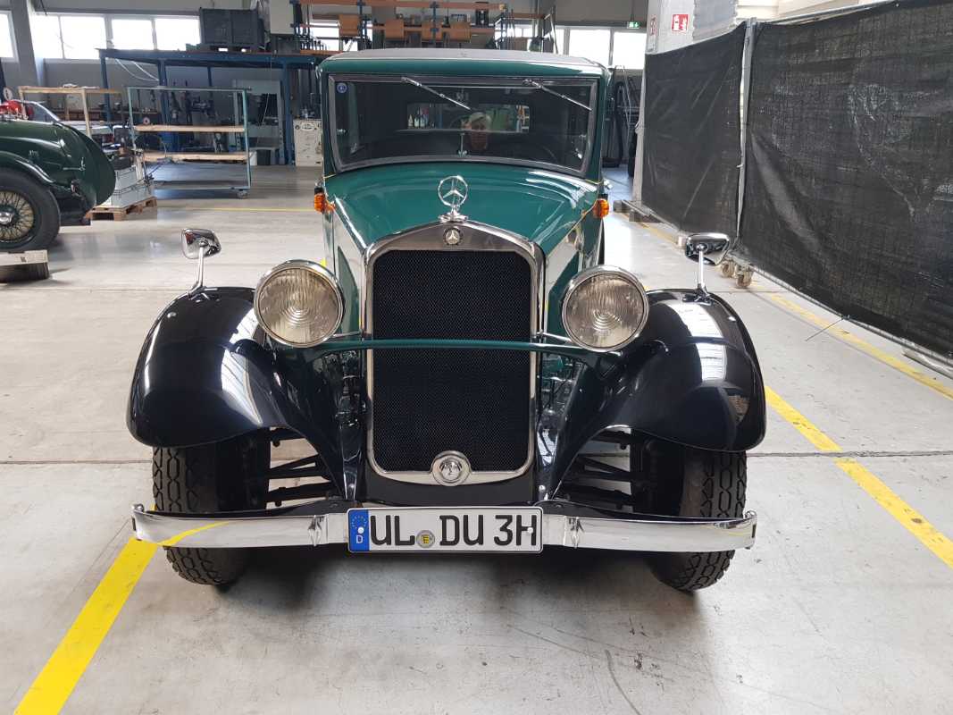

..eigentlich wollte ich ja das schoene neue Kuehlernetz in mattschwarz mit Rallystreifen lackieren, aber bevor es 2022 zu Streit auf dem Haigern kommt und am Ende Guenter mich gar des Feldes verweist, bin ich dann doch dem Rat von Georges und Harald gefolgt und habe das Netz in RAL7000/ fehgrau lackiert..., passt ganz gut.
