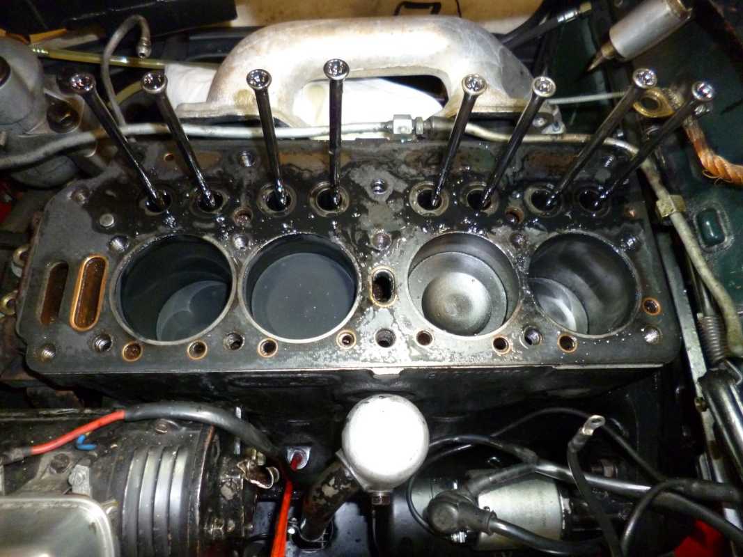

so ich bin jetzt einen Schritt weiter, ein Kompressionsmessgerät habe ich nicht, ich habe die Zylinder mit Luft abgedrückt.
Dabei merkte ich das die Zylinder 3 und 4 die Luft miteinander verbunden sind , also runter mit dem Kopf.
So sah es dann aus
Gruß Karl
So sah es dann aus
Gruß Karl
- Zylinderkopfdichtung.JPG (82.89 KiB) 7911 mal betrachtet

Georges hat mich darauf aufmerksam gemacht, das ich das Spannband der Lichtmaschine falsch herum montiert habe, ich habe es geändert.
Dafür Danke!!
Mittlerweile bin ich wieder auf eigenen Räderen unterwegs, es ist soweit alles wieder in Ordnung
Nach 500 km muss ich den Kopf dann nochmals nachziehen und dann ist hoffendlich Ruhe!
Gruß Karl

schön, dass der Wagen wieder läuft. Das ging schnell.
Die Zylinderkopfschrauben solltest Du aber früher nachziehen. Die Dichtung setzt sich nämlich sehr schnell.
1. Mal: Motor auf Betriebstemperatur bringen und sofort nachziehen. Dann rund 20 km fahren und ein zweites Mal nachziehen. Nach 500 km solltest Du nochmal prüfen, ob ein Nachziehen erforderlich ist. Das ist bei einem Diesel leider sehr umständlich, schließlich muss jedesmal auch das Ventilspiel korrigiert werden.

Hallo Harald, hallo Günter,
ich wollte nachdem das hier keine Technikfrage war nicht ganz so ins Detail gehen.
Ich habe eine Elringdichtung montiert die ich von 40 - 80 Nm in Schritten von 10Nm angezogen habe.
Nachgezogen habe ich sie schon zweimal so wie du das beschrieben hast.
Beim 170v muss zum nachziehen immer die Motorhaube runter um so an die Technik zu kommen, dafür muß ich mir halt immer einen Freiwilligen suchen.
Da ich zum Nachziehen die Kipphebel demontiere ist das Nachstellen der Ventile eh Pflicht.
