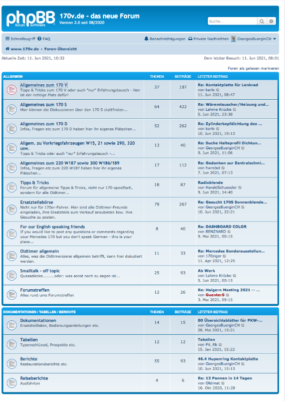

Beiträge: 1029
Re: Kontaktplatte für Lenkrad
Tschau Dieter
unten gibt es den Ordner Berichte, da steht viel interessantes drin.
Bildschirmfoto 2021-06-11 um 10.35.03.png (210.15 KiB) 12924 mal betrachtet
