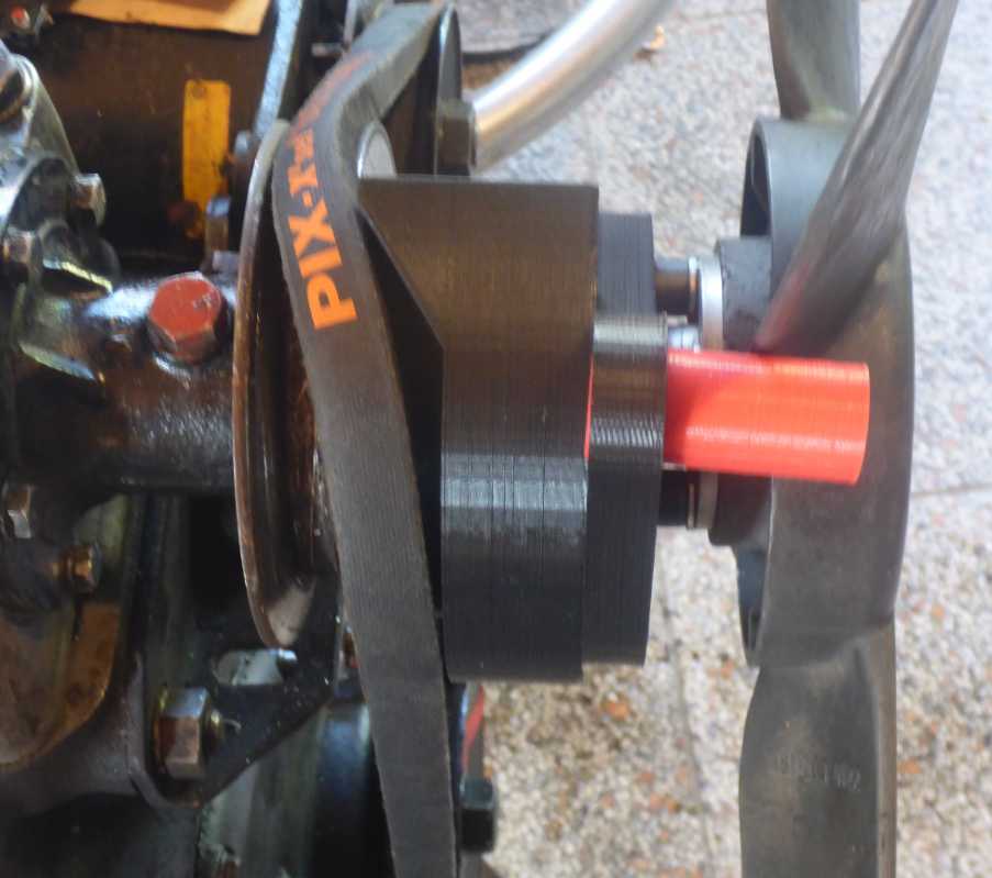

Liebe Keilriemen-Freunde,
vor längerer Zeit (Tipps & Tricks 25.8.2020) habe ich in einem Bericht den Entwicklungsprozess meines Werkzeugs zum Aufziehen von Keilriemen vorgestellt.
Inzwischen sind zwei Modelle in einem Forschungslabor einer Universität gescannt und 3 D- gedruckt und auch von mir schon erprobt worden. Eines für die eher zylindrische und eines für die eher busenförmige Riemenscheibe. Es scheint so zu sein, dass das eine davon auch bei einigen Nachbaupumpen einzusetzen ist. Es hat sich gezeigt, dass das Material so robust ist, dass die Lauffläche nicht mehr mit Blech verstärkt werden muss, wie das bei den Holzmodellen nötig war.
Außerdem habe ich jemanden gefunden, der die Drucke in einer kleinen begrenzten Serie für 30 € herstellen kann. Da mich nur die Sache interessiert und ich keine wirtschaftlichen Interessen habe, würde ich sie auch zu diesem Preis weitergeben. Wenn man bedenkt, dass ich für die Herstellung eines Holzwerkzeugs etwa vier Stunden gebraucht habe, dies dazu auch noch eine ziemlich staubige Angelegenheit war und man noch Materialkosten einrechnen muss, finde ich diesen Preis sehr günstig.
Hier der Link zu einem kurzen Film.
https://vimeo.com/561428762
Darin wird nicht nur der Aufzieher, sondern auch der Abzieher kurz vorgestellt. Auch er arbeitet inzwischen einwandfrei. Falls jemand Interesse haben sollte:
Es grüßt Euch Harald Schüßler
12.6.2021

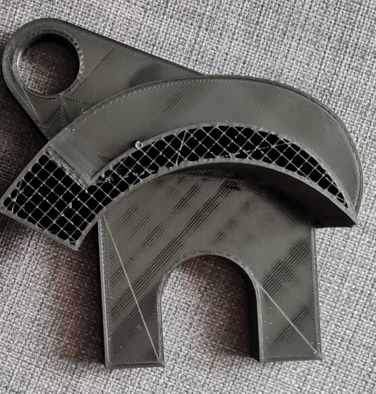

Re: Keilriemen 2
leider hat die Sache eine unerfreuliche Wendung genommen. Die neu gedruckten Aufzieher verbiegen sich unter Belastung zu sehr und es ist zu befürchten, dass sie auf Dauer zerbrechen werden. Das war bei dem zuerst gedruckten Exemplar (und auch bei den Holzmodellen), mit dem ich die Versuche gemacht habe, nicht der Fall. Offenbar gibt es da doch große Qualitätsunterschiede.
Ein „professioneller Druck“ würde etwa 100 € kosten. Das – finde ich – ist die Sache nicht wert. Deshalb muss ich die angelaufene Auslieferung abbrechen bzw. rückabwickeln. Leider.
Wo liegt der Fehler? Ich habe einen dieser neuen Aufzieher aufgeschnitten. Sie sind nicht massiv gedruckt, sondern haben einen wabenförmigen Aufbau. Bei der „Rampe“ und dem „Geländer“ ist das wohl kein Problem, bei der Grundplatte offenbar schon. Sie müsste robuster sein.

Re: Keilriemen 2
ja, lieber Harald, das sieht in der Tat nicht sehr nutzbar aus. Es tut mir leid für Ihre professionalität, die dann von anderen vermasselt wird. Früher oder später finden Sie die richtige Lösung.
Wie auf dem Foto zu sehen, kannst du das gesägte Exemplar noch im Garten als Insektenhotel verwenden. Es ist nur ein Vorschlag
Jos
Jos

Re: Keilriemen 2
das Bild erklärt vieles. Dennoch ist deine Grundidee samt Muster lobenswert, die verdeutlichen zu was ein Mensch mit Herz und Verstand fähig ist. Dein Werkzeug wird dennoch mein ständiger Begleiter sein und sollte ich es mal benötigen, dann wird es für das eine Mal sicherlich reichen.
Lasse nicht den Mut sinken, denn dieser wirkt auf dein gesamtes Umfeld anregend und herzerfrischend.
Alles Gute
Heribert

Re: Keilriemen 2
Danke für eure tröstenden Worte.
Inzwischen habe ich nochmal ein paar Versuche gemacht und siehe da: die einzelnen Exemplare scheinen von unterschiedlicher Qualitätl zu sein. Mit einem anderen Aufzieher habe ich ziemlich rücksichtslos zehn mal hintereinander einen neuen, noch sehr festen Keilriemen aufgezogen. Der Aufzieher hat es überstanden! Zwar verdreht sich die Grundplatte deutlich, im wesentlichen scheint das Problem aber an einer mangelhaften Verklebung des Mitnehmers zu liegen (Bild). Also, ganz so fürchterlich scheint der Befund doch nicht zu sein. Es ändert sich aber trotzdem nichts am Gesamtbild.
So ist das alles viel zu riskant. Ich werde mich erkundigen, ob man zu einem ähnlichen Preis auch einen Aluminiumguss herstellen kann.
