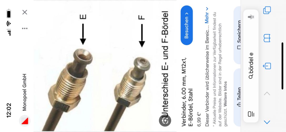

Nun meine Frage, Es gibt Bördel E und Bördel F. Was brauche ich für einen Mercedes von 1957. 6mm Durchmesser hat die Leitung, die Verschraubung ist M12 x 1 so wie ich die gemessen habe. Irgendwie habe ich gelesen F ist für Europäische Autos, E Für US und Japan. Ist irgendwas zu beachten?

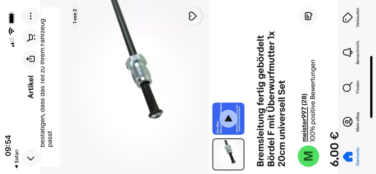

Guck mal hier:

Scheint ein Privatverkäufer zu sein. Steht nichtmal der Durchmesser der Leitung bei. Die Frage die ich mir aktuell noch stelle, was brauche ich Bördel E oder Bördel F.

Vielleicht beantwortet dies deine Frage:
beachte Bremsleitung ist beim 170er und 220er gleich, es sind 6 mm Leitungsmaterial, genauer 5,8mm.
