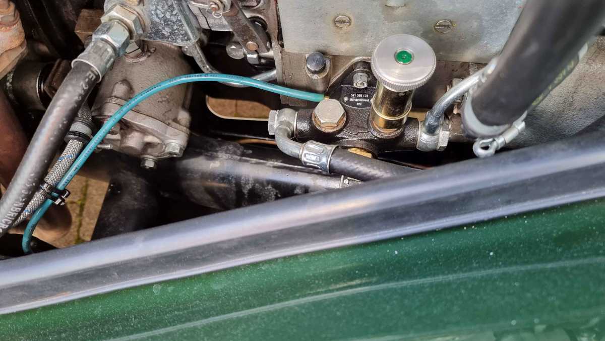

Re: Förderpumpe
hier ein Bild meiner Lösung über die blaue Leitung somit ist natürlich der Peilstab eher obsolet, trotzdem schaue ich öfters mal nach dem Rechten...
- 20220601_121254.jpg (129.64 KiB) 3296 mal betrachtet

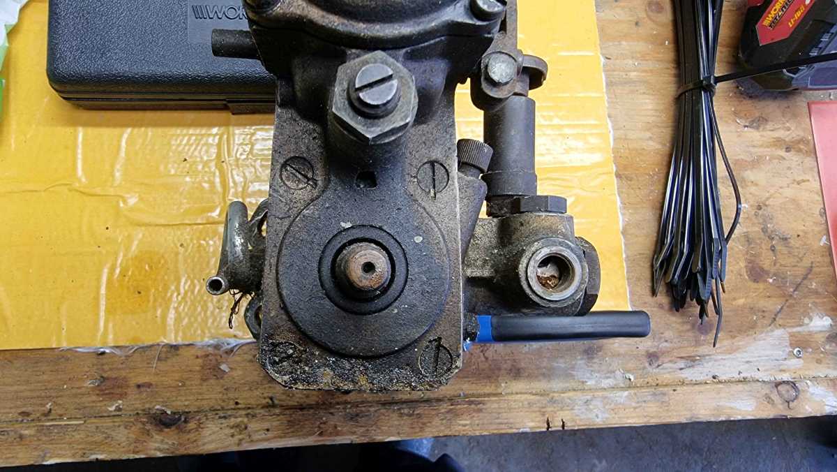

wenn ich mich nicht sehr irre - es gibt ja etliche unterschiedliche EP - liegt die Öffnung für den Peilstab höher als das "Schweineschwänzchen". Kann denn denn da durch diese blaue Leitung auch nur ein einziges Tröpfchen kommen?

Re: Förderpumpe
Lieber Harald
anbei mal ein Bild, das die Höhenverhältnisse zeigt. Der Ausgang Sauschwänzchen liegt etwa 40 mm über dem Boden der Pumpe (bezogen auf Außenkante), der Peilstab hat seinen max. Strich in etwa bei 15mm und die Mittelachse der Förderpumpe liegt auf Höhe Sauschwänzchen. Meine Hilfsbohrung in den Hals der Förderpumpe liegt genau mittig=40mm und der blaue Schlauch entlüftet sozusagen den Bereich Stößelstift Rollenbolzen zur EP-Nocke. Nach meiner Meinung wird somit auf jeden Falls Lecköl der Förderpumpe und notfalls zu hoher Stand im Nockenraum darüber entsorgt, das Sauschwänzchen kommt nur bei extremer Füllhöhe in Aktion. Auf jeden Fall habe ich seither ( 10Tkm) Ruhe an der Front, am Peilstab ist nur SAE30 Öl und konstant auf gleichem Niveau.
