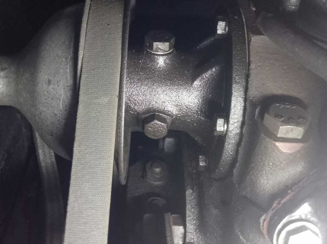

Etwas verspätet hier die Fotos. Ich denke Nachbau.
Das putzige ist, nach einer Sonntagsausfahrt am Wochenende,
ca 100 km ist nicht ein Tropfen verloren gegangen, komisch.
LG Rolf
LG Rolf

das ist eine originale Pumpe. Ölbad. Ob 15er oder 17er Welle kan man nicht erkennen. Dazu müsste man ein Bild ohne Lüfterflügel von vorn aufgenommen sehen. Diese Pumpen lassen sich, wenn keine größeren Schäden vorliegen, überholen.
Beobachte die Situation weiter, sicherheitshaber kannst Du einen kleinen Wasservorrat und -wenn möglich -eine Reservepumpe - im Kofferaum mitführen.

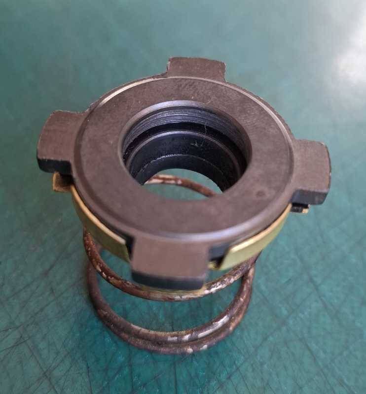

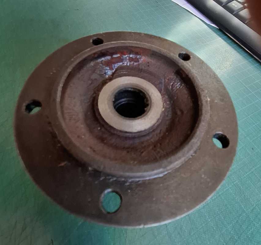

da gibt es eine (noch lieferbare) Graphitdichtung. Wenn diese Pumpen undicht werden, sind da meist Rost- oder andere Schmutzpartikel zwischen Gehäuse und -Dichtpackung gekommen. Wenn diese Pumpen dicht sein sollen, müssen sowohl das Gehäuse als auch die Dichtpackung eben sein. Da kannst Du von außen nichts machen.
Nimm mal statt einer Flasche lieber 5 Liter Wasser mit, da kanst Du ein bisschen länger nachgießen.
