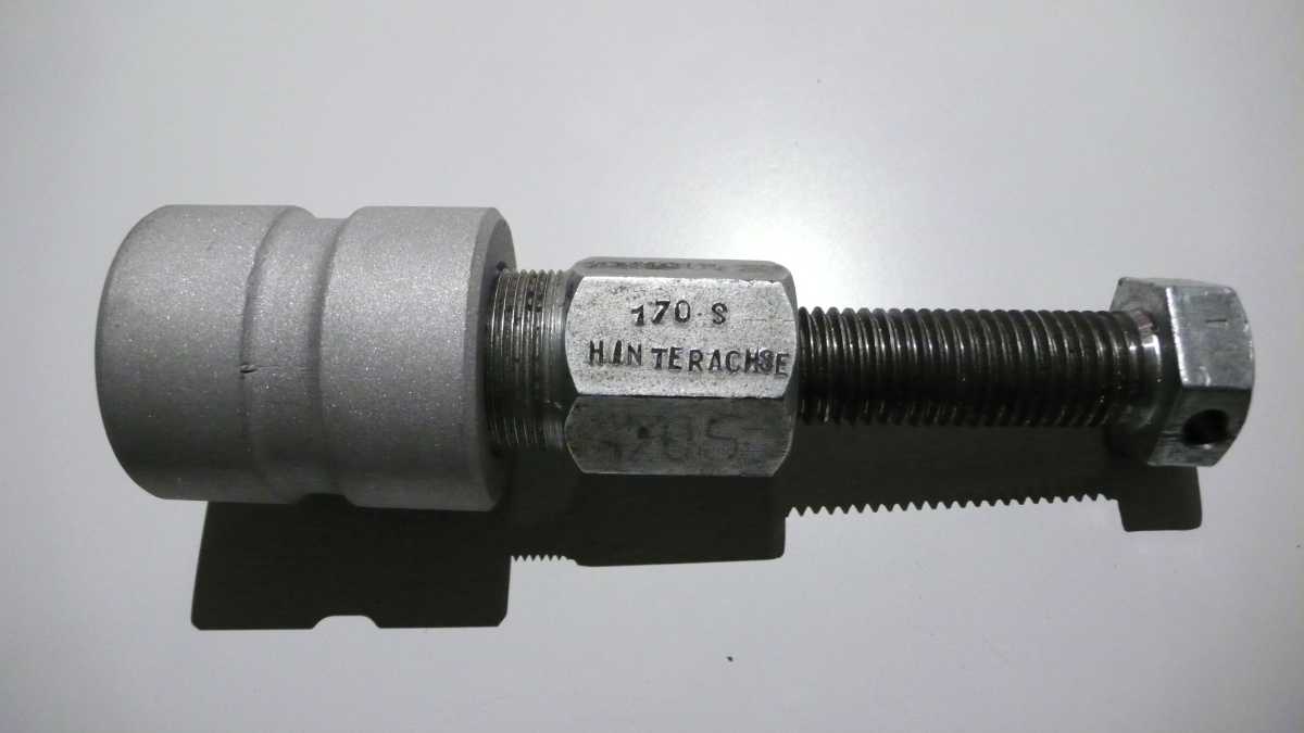

Guten Tag Alex,
damit kannst Du das Stück selbst drehen.
Das Gewinde M30x1.5 ist für die Demontage vorgesehen.
