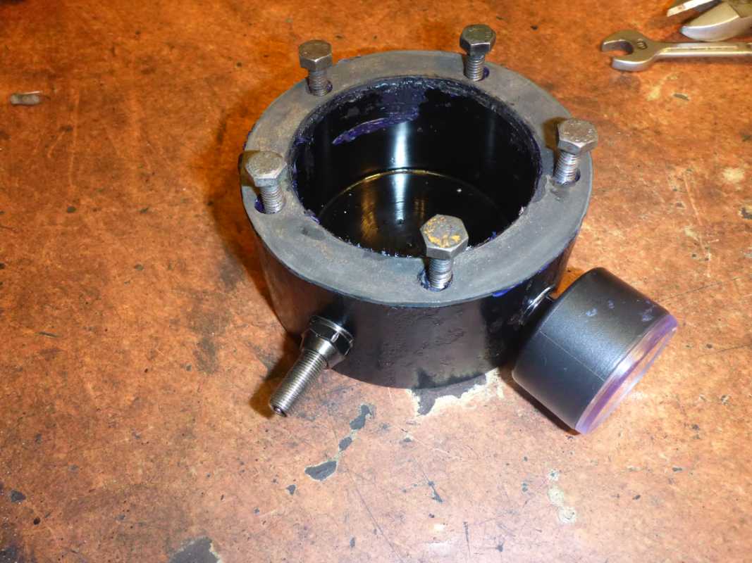

Inzwischen habe ich mir ein Prüfwerkzeug herstellen lassen. Bevor ich nun eine Pumpe einbaue, kann ich sie vorher in einem Wasserbad mit Druckluft auf Dichtheit prüfen.
