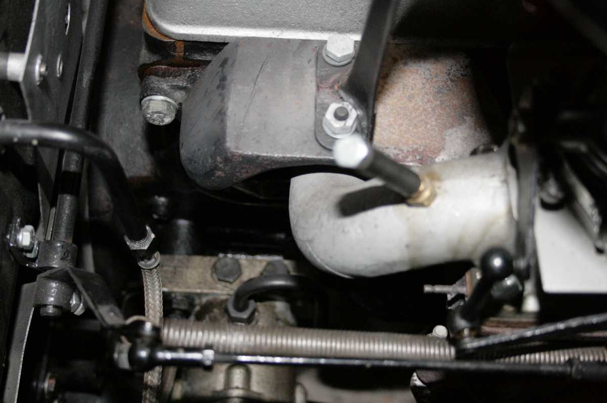

Re: Unterdruckverstellung am Zündverteiler, Motor M136
ja, so kenne ich das auch. Aber bei mir ist der Anschluss direkt am Saugrohr (siehe Bild, jetzt abgestopft). Und das würde eben zu der Beschreibung von Oddo passen.
Was ist jetzt richtig?
hallo,
Hans Hermann, Unterdruckanschluss am Saugrohr habe ich bis jetzt noch nicht gesehen, sollte aber genauso funktionieren, bis auf ???
bei meinem schnell gefundenen Vergaser (SOLEX, Typ unbekannt) wird die winzige Bohrung des Unterdruckanschlusses bei geschlossener Drosselklappe von der Drosselklappe ganz geschlossen. Dann gibt es noch zwei weitere seitliche Bohrungen in der Nähe, deren Funktion mir unbekannt ist.
Georges, auf deinen Bildern sehe ich nicht, wo die Unterdruckleitung am Vergaser angeschlossen ist.
Bei meinem Vergaser kann ich durch saugen oder blasen am Unterdruckanschlussrohr eindeutig nur das eine, oben beschriebene Loch bestimmen.
Nur gegen Missverständnis. Wenn Oddo schreibt: "etwas auf Spät" , meint er sicherlich "etwas weniger früh".
Tschau Alfred,
zu Deiner Orientierung,
ich habe jeweils noch ein Übersichtsbild angefügt.
Ich habe den Anschlusschlauch von meiner Siegel-Zündverteilerprüfbank angeschlossen und durchgepustet.
es ist die Bohrung bei 7 Uhr.
Ich kenne bei 170S, Sb nur den Unterdruck-Anschluss am Vergaser.
Etwas anderes ist vermutlich eine Bastellösung.
