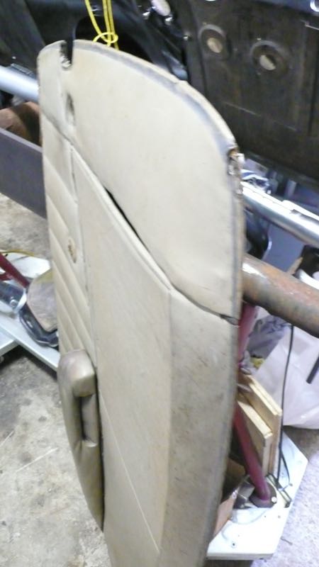

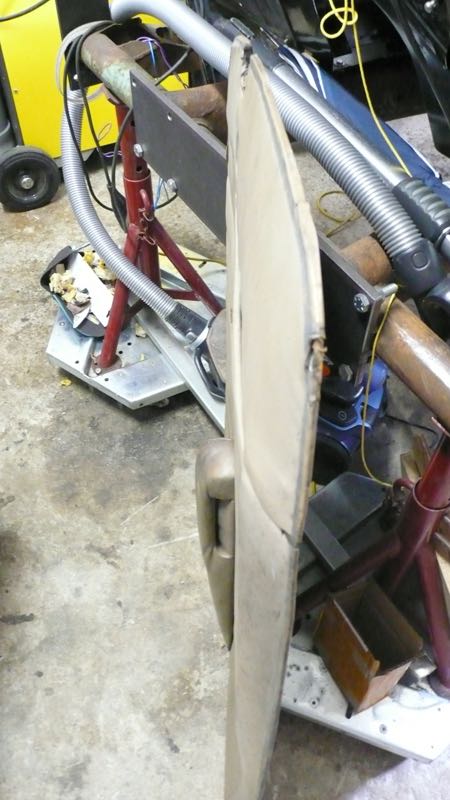

Bei meinem CA wurde unten das Türholz ersetzt, in eher grobschlächtiger Manier.
Ich vermute dass deshalb die Türverkleidungen nicht mehr als flache
Verkleidungen montiert werden konnten sondern sehr stark zum Fahrgastraum hin aufgebogen wurde,
da der neue Holzträger zu hoch ausgefallen ist konnte der Kasten der Seitentasche nicht über dem
Träger im Türinneren eingebaut werden.
Bitte sendet mir Bilder von Euren Türen vorne unten, damit ich die Verkleidungen richtig gestalte.
Sind bei Euren Fahrzeugen die Verkleidungen ebenso stark nach dem Fahrzeug-Inneren gewölbt?
Antworten gerne auf kontakt@georges-buergin.ch
attachment=0]Fahrertuere.jpg[/attachment]
170S CA Türverkleidung Form Lage

Re: 170S CA Türverkleidung Form Lage
Querschnitte,
Links Variante 1, wie ich vermute dass es sein sollte, Holz durch mich eingebaut.
Rechts Variante 2, Querschnitt vor Einbau neues Holz, alte Reparatur, zu grosser Holzprügel.
Variante 3, wie Variante1 aber Karosseriekarton ev. nur leicht gewölbt?
