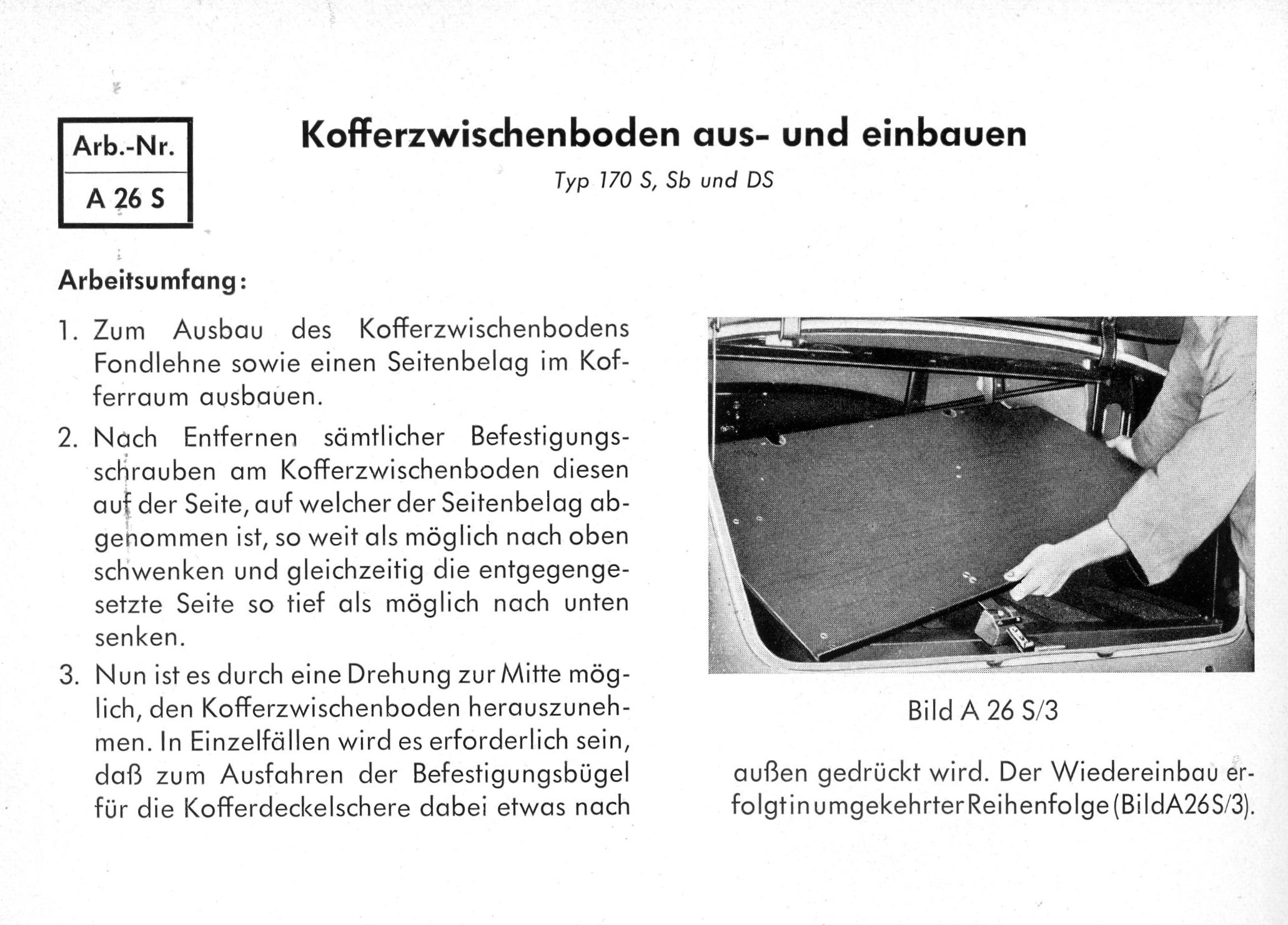

Lieber Volker,
hast Du denn schon einmal bei Peter Steenbuck nachgefragt? Vielleicht kann er dir einen Tipp geben. Dieses Profil müsste man aber eigentlich am Schraubstock mit ein paar Winkeleisen auch selbst herstellen können. Spätestens beim dritten Versuch klappt das!
Jürgen/Oldimat muss ich schon Recht geben: eine große Hilfe ist das Brett wirklich nicht (die beiden Seitenverkleidungen übrigens noch weniger). All das dient nur der Verkleinerung des Kofferraums. Vor allen Dingen dann, wenn man das Reserverad auf der Spinne mitführt ist das Brett sogar störend.
Aber gut, es gehört da rein, ist ein charakteristisches Teil und dann sollte man das auch so machen.
P.S.: da fällt mir gerade noch ein, dass bei meinem 170 S CB in den 60er Jahren auf diesem Brett fest installiert ein kleiner Schraubstock saß! Wie man schon ahnt: nur ein einziges Mal konnte ich ihn gebrauchen und einem Puch-Fahrer auf der Autobahn bei Salzburg einen gerissenen Bowdenzug reparieren. Eine selbstgebaute 6 V Lötvorrichtung hatte ich nämlich auch dabei - noch aus dem Bordwerkzeug meiner Horex Regina.
