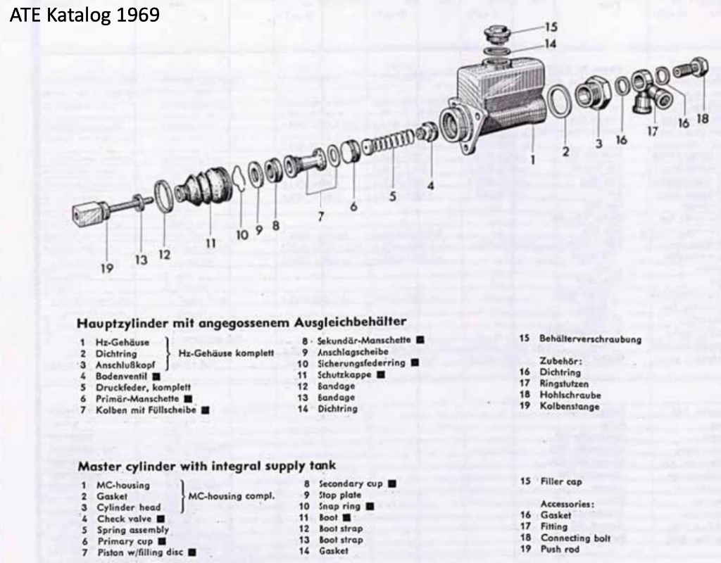

Beiträge: 882
Re: Hauptbremszylinder am SB DS einstellen
Guten Tag Markus,
ich vermute es liegt an der Primär-Manschette.
Der Hauptbremszylinder muss nach dem Bild unten montiert werden.
Der Kolben muss immer von der Feder bis zum hinteren Anschlag zurück gedrückt werden.
dass dies sicher funktioniert ist der Leerweg des Bremspedals wichtig (1 mm Weg der Kolbenstange)
Bildschirmfoto 2025-05-03 um 22.06.59.png (871.23 KiB) 82 mal betrachtet
