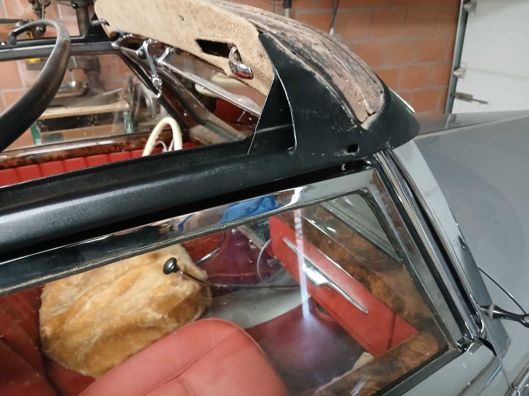

Ich habe eine Frage zum 170 SAC Verdeckgestell.
Der Tragarm, der mit der A-Säule verbunden ist, ist ein Loch.
Geht davon ein Kabel aus, das den Bezugsstoff seitlich strafft? Wenn ja, wo endet das andere Ende dieses Kabels?
Wer weiß mehr... oder irre ich mich...
MfG
Ludo
Verdeck 170 SAC
Verdeck 170 SAC
- 20250417_193607.jpg (395.7 KiB) 326 mal betrachtet
- 20250417_193551.jpg (387.71 KiB) 326 mal betrachtet

Hallo Ludo,
du hast es schon gut erkannt, es ist ein Spanndraht dort befestigt.
Ich meine es endet am B-Säulen Spiegel , habe es aber vergessen, wo. Es ist zu lange her, dass ich an einem 220CA gearbeitet habe.
Ein schönes Projekt, viel Spaß und Erfolg
Lg Ralf

Re: Verdeck 170 SAC
hallo Ralf,
Vielen Dank im Voraus, in der Ersatzliste war kein Hinweis auf ein Spannseil zu finden. Ich sehe keinen Befestigungspunkt an der B-Säule. Vielleicht weiß es jemand.
Nach 35 Jahren im Besitz und der Restaurierung wird es sicherlich klappen.
MfG Ludo
MfG Ludo

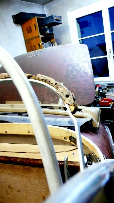

Re: Verdeck 170 SAC
Tschau Ludo,
Siehe Bilder.
Das Loch ist von hinten gut abgesenkt.
Die Spannsaite ist ähnlich einem EL-Kabel aussen Kunststoff, innen aber Glasfaser.
D ca. 4 mm ähnlich einer modernen Wäscheleine.
Ob die Saite original ist? Das Verdeck wurde sicher mal ersetzt.
Siehe Bilder.
Re: Verdeck 170 SAC
hallo Georges,
Nochmals vielen Dank, mit Ihrer Hilfe können wir immer weiter vorankommen.
Morgen werde ich schauen wo der Spanndraht zum Spriegel laufen kann.
Gr Ludo
Gr Ludo

Re: Verdeck 170 SAC
Tschau Ludo,
Siehe unter Berichte: 70 Verdeck-Rand Spannsaite
Zuletzt geändert von GeorgesBuerginCH am 24. Apr 2025, 01:37, insgesamt 3-mal geändert.
- Beiträge: 871
Re: Verdeck 170 SAC
Tschau Ludo
Die Spannsaite verläuft über dem Zapfen Verdeck-Spanner.
Sie muss vor allem das Flattern des Verdeck-Randes über dem Türfenster verhindern.
Achtung:
Geänderten Bericht beachten.
Achtung:
Zuletzt geändert von GeorgesBuerginCH am 24. Apr 2025, 01:32, insgesamt 1-mal geändert.
Re: Verdeck 170 SAC
Super !! Ihre Erklärung und Fotos in Nachricht 70 machen alles klar, vielen Dank Georges
Grüsse,
Ludo
Grüsse,
Ludo
