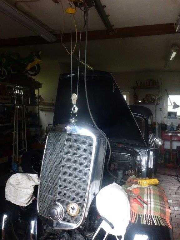

noch eine Ergänzung: wenn man Kühler nebst Maske nach oben herauszieht, muss man ein bisschen vorsichtig sein, um Beschädigungen am Lack zu vermeiden. Vielleicht ist es günstig, diese Arbeit zu zweit zu machen. Arbeitet man alleine, ist es ratsam, über die Lampen Stoffbeutel zu stülpen. Den schweren und unhandlichen Kühler/Maske-Block ziehe ich mit einem Flaschenzug vorsichtig nach oben. Dazu habe ich an einen alten Kühlerdeckel eine Öse geschraubt. Beim späteren Zusammenbau empfehle ich, Kotflügel und Maske mit VA Knebelschrauben zu verbinden, eine enorme Arbeitserleichterung an diesen schwer zugänglichen Stellen.
