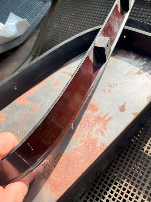

Hallo Zusammen,
ich möchte gerne meine PAG Holzteile aufarbeiten, wenn ich die Teile so betrachte dann machen die den Eindruck das mit einer Art Fabre oder Beize diese dunkle Optik erzeugt wurde. Man kann auf der Rückseite erkennen meine ich das dort teilweise Matterialanhäufungen von Farbe oder auch Läufer zu erkennen sind.
Auf der Sichtseite ist für mein Empfinden der Farbton nicht mehr so schön homogen, jetzt ist meine Frage kann ich das schleifen und mit Beize wieder gleichmäßig färben?
Hat da jemand Erfahrung?

Hallo Markus,
diese Leisten werden nicht lackiert.
Ich habe die Leisten mit Stahlwolle 0 gereinigt und lediglich ein Möbel Öl verwendet. Man kann auch Leinölfirnis bzw. Ein Produkt daraus, Owatrol verwenden. Die Optik ist dann wie neu.

Hallo Ralf,naja problem ist das ein paat Teile schon einmal Klarlack bekommen haben, das lässt sich dann eher schwierig wieder Rückgängig machen, allerdings kann ich auch bei dem Teil aus dem Bild Material knibbeln, das fällt dann wie Schuppen ab.
Die glänzende Fläche habe ich mit einer Poiermaschine und polierpaste hergestellt ich bin halt nur nicht so ganz mit der Oprik zufrieden.

Hallo Markus,
das mit dem Klarlack wurde früher oft gemacht, nicht ungewöhnlich. Ich besitze auch im Sb solche Leisten, nur stört mich das dort nicht.
Klarlack lässt sich herunter schleifen, nach dem Abtrag kommt Stahlwolle zum Einsatz, das Material verzeiht das, denn in die Tiefe kann nichts eindringen, so ist ein Versuch mit Beize (Färben) völlig sinnlos.
Die Oberfläche lebt vom polieren, nur durchs polieren gibt es neuen Glanz.
Es ist eben ein Kunstharzprodukt, welches unter hohem Druck und Wärme hergestellt wird.
Bei meinen beiden Dieseln ist das ursprünglich erhalten, also nicht versaut. Viel schlimmer sind Brüche, man kann das mit 2 Komponenten Kleber auf Epoxitharzbasis zwar kleben, jedoch ist das nicht mehr so belastbar, wie ursprünglich, und die Bögen brechen sehr leicht, man muss behutsam damit umgehen und sie auch so entsprechend einlagern.
