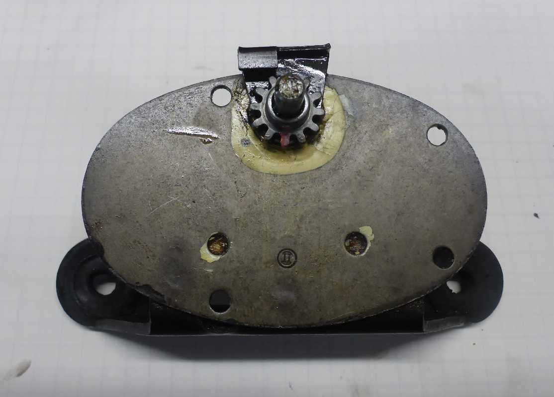

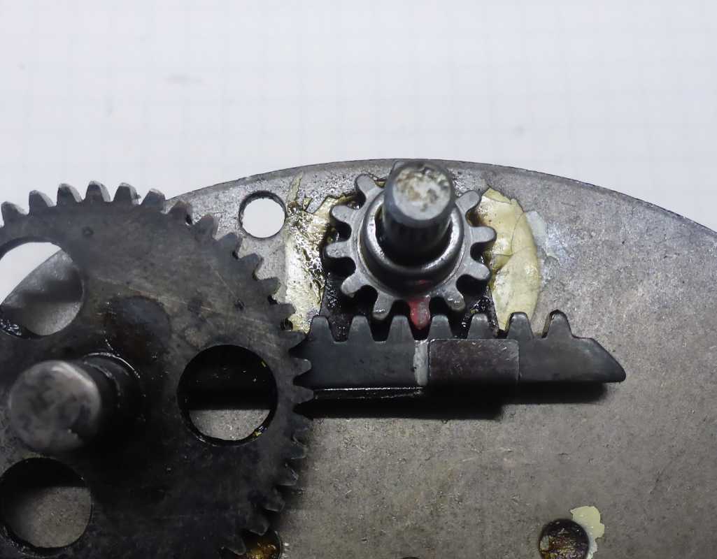

Viele Wischermotoren der V-Typen habe ich schon zerlegt und wieder zusammengebaut. Und immer war da das Problem, den Hebel exakt auf Mittelstellung zu bringen. Ich habe probiert, dann verstellt. Und nochmal und nochmal verstellt bis es dann irgendwann gelungen ist. Dabei ist es so einfach, wenn man anstatt zu probieren einmal kurz nachdenkt. Das habe ich nun - mit 60-jähriger Verspätunmg - endlich getan.
1. Man stellt den Hebel auf Mittelstellung
2. und markiert den Zahn, der in diesem Zustand unten steht,
3. dann markiert man die mittlere Lücke der Zahnstange – das ist die vierte.
4. Nun wird die Zahnstange so eingefädelt, dass der markierte Zahn diese Lücke trifft.
Mehr ist das nicht!
