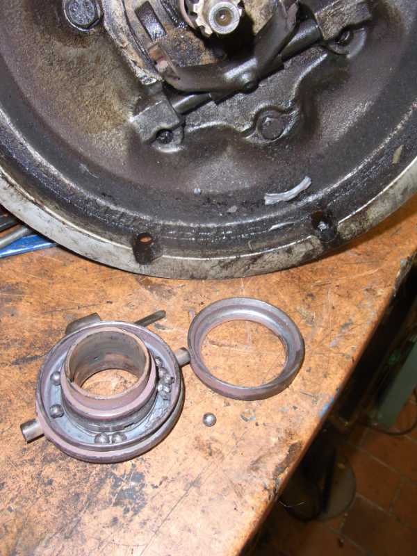

Lieber Marco,
jede Zeile deiner beiden Beiträge kann ich unterschreiben. Das Problem sehe ich im wesentlichen im Ausrücklager. Da sammelt sich doch mit der Zeit ein stattliches Süppchen. Ich habe deshalb – ähnlich wie bei den alten V- Modellen – ein zusätzliches Bodenblech unter dem Getriebe montiert, darauf liegt ein Ölbindematte. Wenn ich diese Matte alle zwei Jahre wechsle, ist sie ziemlich schwer geworden. Es gibt aber noch ein anderes Problem: Schaue ich auf die Spurstangen und die Achsschenkel, kann ich deutlich sehen, ob die Schmierung noch in Ordnung ist oder ob sich vielleicht eine Leitung zugesetzt hat. Diese Kontrolle ist beim Ausrücklager nicht möglich. Dann kann man das erleben:

Re: Schmierung Ausrücklager Getriebe
Die Idee, dem guten Stück ein Windel zu verpassen ist gar nicht schlecht.
Bei unserem ist noch alles original und dadurch ist das Getriebe doch immer
etwas ölig, was dem guten Tüver natürlich nie so gut gefällt.
Hast du zufällig ein Bild vom zusätzlichen Blech? Und die Windel dann
verschraubt? Vom zusätzlichem Blech sagt der TÜV dann nichts oder?
Das schau ich mir kurzfristig mal genauer bei unsem an.
