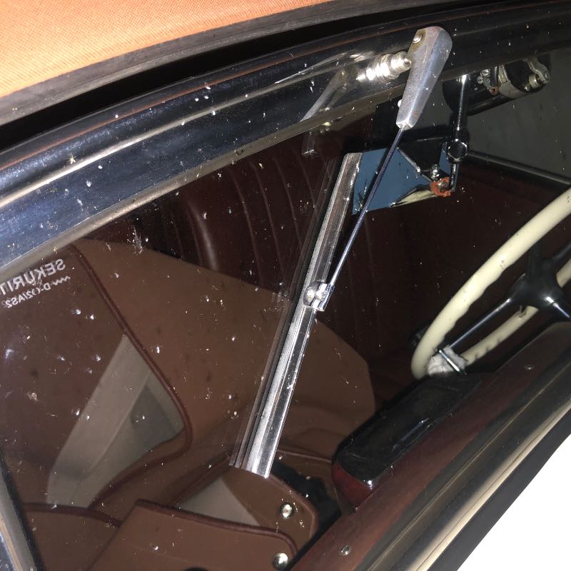

Die Gummis der keinen Scheibenwischerblätter
an meinem 170er V Vorkriegscabrio sind eingerissen
- die Ärmchen waren halt nicht mit Korken während
der Standzeit entlastet und natürlich ist die Gummilippe uralt (NOS).
Hat jemand eine Idee wie und mit welchem Gummi
ich die eingerissenen Gummis ersetzen kann?
Ich füge Foto bei.

hallo Bernd,
vor etlichen Jahren hatte ich mir mal 1m Einzieh-Gummi für VW Wischerblätter gekauft, war ein Angebot im Netz aus der VW Scene.
Die V-Wischerblätter sind etwas feiner, hatte sich damals nicht bewährt. Das Problem war hauptsächlich, den alten, festgebackenen Gummi rückstandslos aus der Schiene zu bekommen.
Wenn du fündig wirst, würde mich auch interessieren.

Hallo Alfred - Danke - ja, an VW dachte ich auch schon.
Ja, wenn du keine Quelle hast?
Dann ist das wirklich ein Thema.

Re: Gummi Scheibenwischerblatt erneuern WIE?
Hallo Bernd,
hast du schon einmal im Segelladen vorbeigeschaut.
https://www.segelladen.de/Inhalt-unterg ... ischer.htm
Ich habe dort vor einigen Jahren so ein einfaches Blatt gekauft und die Gummi getauscht.
Man kann auf den Bildern die Scheibenwischergummi nur schlecht erkennen und ich kann dir auch nicht sagen ob es passt.
Aber bei dem Preis kann man versuchen zu basteln.
Vielen Dank für die Info
werde ich probieren und hier berichten.
Gruß Bernd
