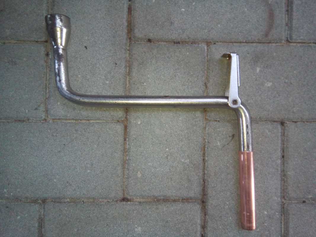

Bei meinem war solch ein Radmutterschlüssel dabei.
Durch die Verlängerung mit dem Kupferrohr stützt
sich dieser auch sehr gut am Reifen ab. Klappt sehr
gut. Verwende ich auch bei anderen Fahrzeugen.
LG Robi

- Radmutterschluessel.JPG (82.93 KiB) 3711 mal betrachtet
