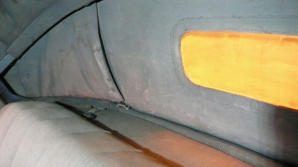

Ich habe Dir Bilder versprochen und bin nun gestern bei meinem Freund gewesen, der eine original CL hat,
Verdeck und Fenster sind nicht mehr original, aber die seitlichen Stützbänder mit Polsterung für die Verdeckrundungen
habe ich von innen fotografiert.
Da ist eine Art Stützband montiert das bis zum vordersten Spriegel geht,
darüber ist eine leichte Polsterung.
Spriegel-Umwicklungen vermutlich aus Himmelstoff, die Unterseite der Stützbänder (ev. auch aus Verdeckstoff) und das Verdeck sollen die gleiche Oberfläche haben, Es gibt bei info@eurotop.de Sonnenland Verdeckstoff und Himmelstoff, welche die gleiche Oberflächenstruktur und Farbe haben.
Die Detailbilder sind für den Sattler sicher interessant.
