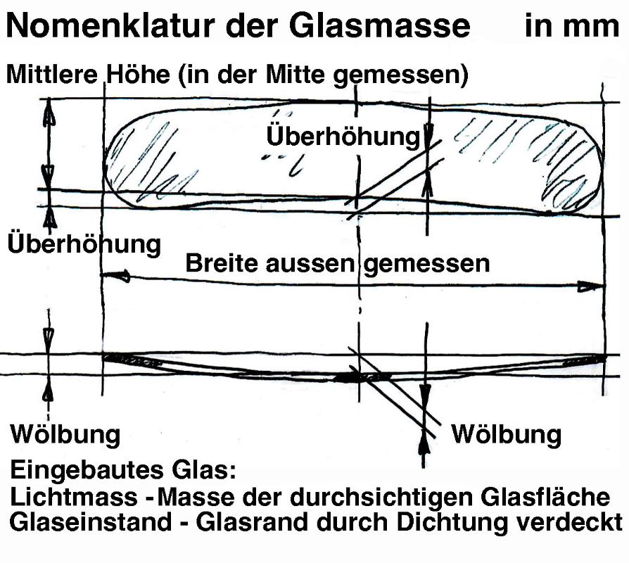

Guten Tag Gemeinde,
Kennt jemand ein Vorkrieg Fahrzeug CA, CB, CL, Ro mit originalem Verdeckfenster dessen Glas eine Wölbung aufweist?
Vorkrieg vermutlich flaches Glas, Nachkrieg vermutlich meist gewölbtes Glas
Ist meine Vermutung richtig? Es ist doch manches schwierig zu beantworten. Grüsse Georges kontakt@georges-buergin.ch

Georges, I will be back in Seattle at the end of next week, God Willing- that is and will check my original CAB A rear window assembly. Something in the back of my mind says it has a slight curve but that is only a guess from the other side of the world. Let me check
