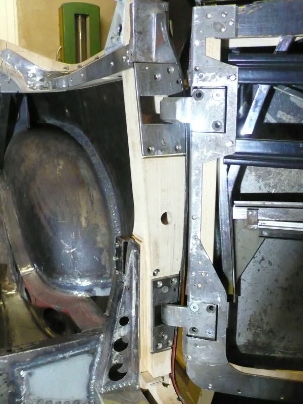

Die B-Säulen aus Holz sind neu gefertigt aber noch nicht für die Schrauben der Türscharniere gebohrt. Diese Schrauben sind als Ersatzteile nicht aufgeführt. Sie sollten wohl Holzsenkschrauben sein und keine RAMPA-Muffen? Welche Grösse (Diameter x Lenge) haben diese Schrauben? Was ist das beste Verfahren um die Löcher korrekt zu bohren (da man ja offenbar mit keinem zweiten Versuch rechnen kann? Die Säulen sind schon im Aufbau eingebaut.

ich habe folgendes Verfahren gewählt:
Die Scharniere bei meinem 170S CA wurden schon mal mit zusätzlichen Schrauben befestigt.
Dieses 3. Loch habe ich dazu benützt um das Holz der B-Säule an dieser Stelle etwas grösser durchzubohren,
Dann mit einer durchgehenden M6 Schraube und grosser Unterlagscheibe das Scharnier provisorisch festgeschraubt.
Diese Befestigung habe ich benützt um das Scharnier in der richtigen Lage zu bringen: Höhe, horizontale Lage.
Dann gab es auch noch Nacharbeit am Holz um die Scharniere nach hinten zu setzen.
Erst wenn alles ausgerichtet ist werde ich die Scharniere definitiv verschrauben.
Da normale Eisenschrauben im Holz rosten und die Festigkeit dadurch beeinträchtigt wird,
verwende ich Edelstahl Holzschrauben mit Schlitz D 6 mm, L45 mm
Vorbohren der Schraubenlöcher ist nötig um das Holz nicht zu spalten oder die Schraube abzubrechen.
Dazu gehört auch das Schmieren der Schrauben mit Talg oder mit Wollfett aus der Spraydose von Fluid-Film Fa. Hoot.
Eine andere Lösung sind durchgehende M6 Schrauben und Krallenmuttern, alles in Edelstahl, die sich auch später nachziehen lassen.

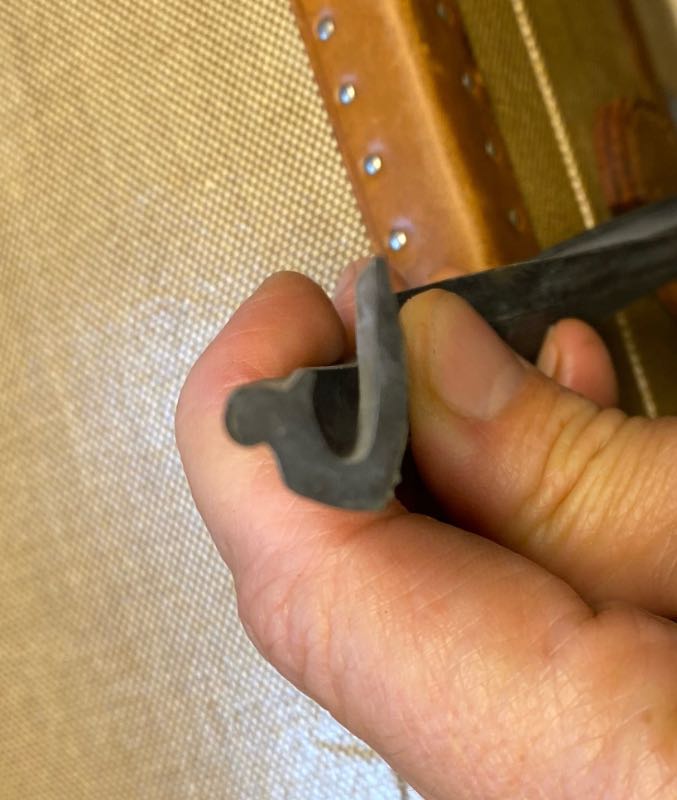

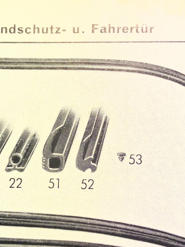

Hallo, jetzt sind wir soweit in dieser Sisyphusarbeit gekommen, dass die Türe und alle Spaltmasse eingepasst sind und das Verdeckgestell sich einwandfrei am Windschutzrahmen einhakt. Um die Passform genau festzustellen, wollen wir auch die Abdichtungsgummis an die Türe wenigstens provisorisch montieren. Im mitgelieferten Fundus gibt es Gummis die verdächtig aussehen, aber das Profil stimmt nicht ganz genau mit der Abbildung in der ETL (Bild 52). Hat jemand Erfahrung mit diesen Gummis? Und wie werden sie verbaut? Ein zweieinhalb Meter langes, mit Klebstoff bestrichenes Gummiprofil ist ja keinen Wunschtraum zu handhaben...

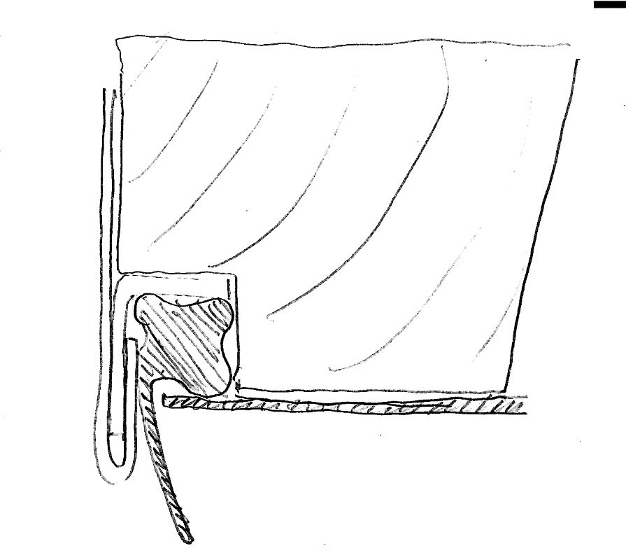

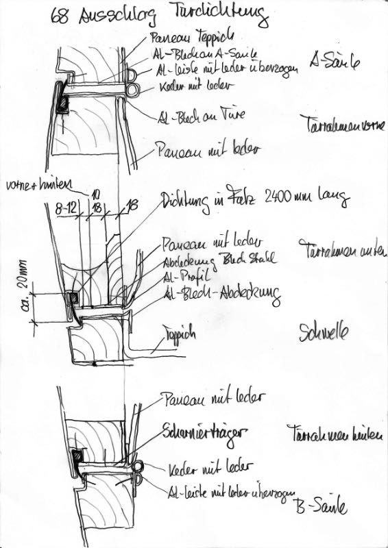

ich habe mir da ein paar Skizzen gemacht,
Bei meinem 170S CA waren die Gummidichtungen teilweise Pos 51 oder Pos 52 mit den Abdeckblechen festgemacht.
Viel Glück bei der Fummelei, eigentlich braucht es da keinen Leim.
Gute Fahrt, Grüsse, Georges

Hast du an deinem Wagen alle Bleche und das Holz komplett
nachgebaut? Respekt! Ich sehe da überhaupt kein altes Blech mehr.
