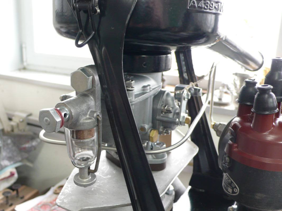

im Anhang jeweils 2 Bilder der Vergaser-Drosselklappe
PBI da gibt es ein separaten Drosselklappen-Gehäuse, das mit dem Schwimmer-Gehäuse mit 4 Schrauben verbunden wird.
PBIC sind von einem ungereinigten Vergaser.
Die Bohrung für die Unterdruckdose befindet sich ca. bei 7 Uhr.
Die Bohrung für die Unterdruckdose ist bei beiden bei geschlossener Drosselklappe verdeckt
Bei geöffneter sichtbar, liegt also im Bereich der Spaltöffnung der Drosselklappe,
an dieser Stelle ist der Querschnitt der Öffnung am kleinsten, die Gemischgeschwindigkeit also am grössten, das heisst grosser Unterdruck.
Alfred bitte schaue nach ob ich die richtige Bohrung erwischt habe.
Verg_Unterdr_Anschl.pdf
(277.6 KiB) 376-mal heruntergeladen

ja, so kenne ich das auch. Aber bei mir ist der Anschluss direkt am Saugrohr (siehe Bild, jetzt abgestopft). Und das würde eben zu der Beschreibung von Oddo passen.
Was ist jetzt richtig?

Hans Hermann, Unterdruckanschluss am Saugrohr habe ich bis jetzt noch nicht gesehen, sollte aber genauso funktionieren, bis auf ???
bei meinem schnell gefundenen Vergaser (SOLEX, Typ unbekannt) wird die winzige Bohrung des Unterdruckanschlusses bei geschlossener Drosselklappe von der Drosselklappe ganz geschlossen. Dann gibt es noch zwei weitere seitliche Bohrungen in der Nähe, deren Funktion mir unbekannt ist.
Georges, auf deinen Bildern sehe ich nicht, wo die Unterdruckleitung am Vergaser angeschlossen ist.
Bei meinem Vergaser kann ich durch saugen oder blasen am Unterdruckanschlussrohr eindeutig nur das eine, oben beschriebene Loch bestimmen.
Nur gegen Missverständnis. Wenn Oddo schreibt: "etwas auf Spät" , meint er sicherlich "etwas weniger früh".

Tschau Alfred,
zu Deiner Orientierung,
ich habe jeweils noch ein Übersichtsbild angefügt.
Ich habe den Anschlusschlauch von meiner Siegel-Zündverteilerprüfbank angeschlossen und durchgepustet.
es ist die Bohrung bei 7 Uhr.
Ich kenne bei 170S, Sb nur den Unterdruck-Anschluss am Vergaser.
Etwas anderes ist vermutlich eine Bastellösung.
