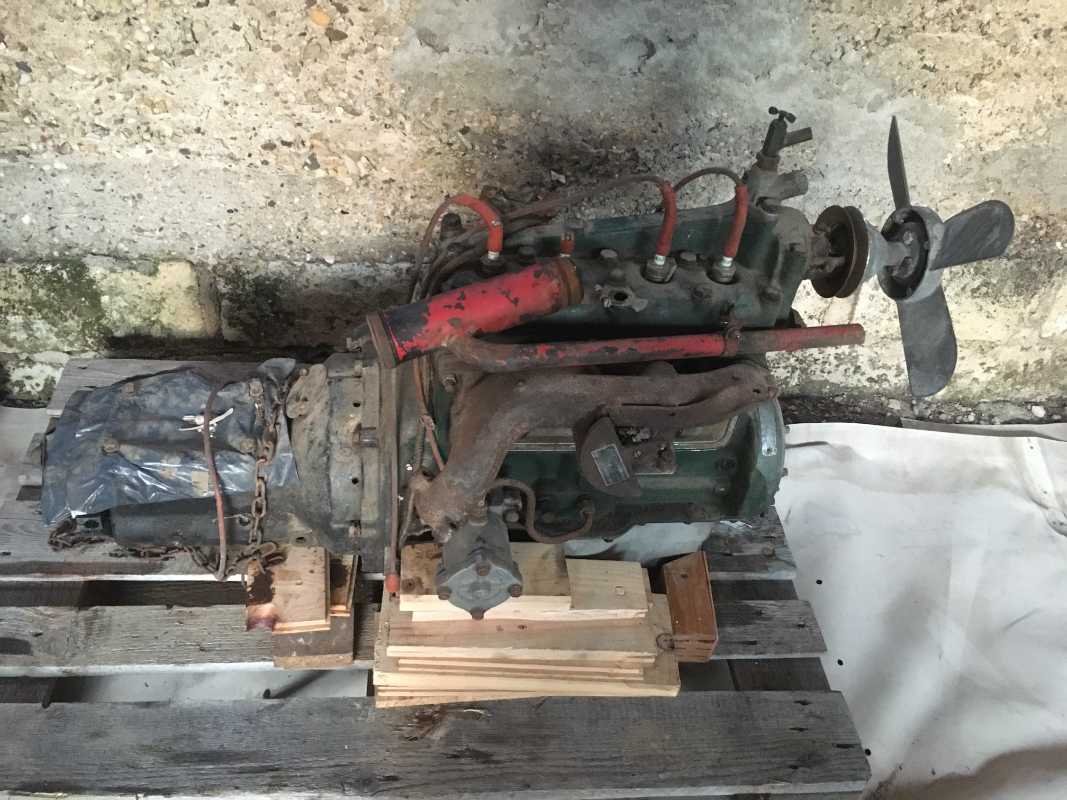

Guten Morgen alle
Ich habe eine neue Frage an die Kenner, die Sie sind.
Ich habe gerade einen Motor für W136 V von 10-1939 "a priori" gekauft (Gießereianzeige am Zylinderkopf)
Wenn ich den Lüfter des V mit dem eines S vergleiche, stelle ich fest, dass es nicht der gleiche Lüfter ist. Die Vorderkante der Klinge ist umgekehrt.
Ich habe diesen Lüfter von einem bekannten lokalen Verkäufer gekauft, der bestätigt, dass es sich um einen Lüfter für alle W136-Modelle handelt, einschließlich des V ah ah !!! !!!)
Könnte mir jemand helfen und eine Idee bekommen?
- Der M136 / V Motor dreht sich gut in die gleiche Richtung wie der M136 / S ??
- Gibt es je nach Modell unterschiedliche Lüftermodelle?
- Auf den Fotos der Vorkriegsmodelle hatten die M136 / V-Motoren einen Stahlblechventilator. Kennen wir das Jahr des Wechsels von Blech zu Aluminium?
Vielen Dank im Voraus für Ihre Expertenantworten

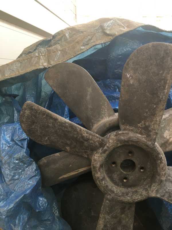

Marc, there was a pressed steel fan for the 170V engine. I am not sure what fan you have. The one fan in the picture looks to be a 170S fan or perhaps a post-war 170V fan. The pressed steel fan is a much flatter fan than the cast aluminum fan. Look at the 170 V parts books for the year 1939. I believe you will need volume D or E parts book for a 1939 engine. Volume D shows the pressed steel fan. Not sure what the other fan is. In volume F 170V parts book, it shows a multi-bladed fan, likely for military application 1941 period. my thoughts

Marc, I found my Volume E parts book and it shows the pressed steel fan. This volume covers RB10 136 027 bis 10 136 038. That should be 1939. In the next parts book, volume F shows a completely different fan with multiple blades. My thoughts would be for a military application. In volume F many of the other engine components that are quite different as well. All heavy-duty for likely military applications. The next parts books I have are post-war books and they all have the aluminum fan.
In reference to the Ubersichts-Blatt for the Lufter, one can read a part number of 136 205 0036 for 170V and 170D RB 001- 071. Then there a replacement part for all 170 models V through SD of 181 230 01 22. This fan will fit all models. I would suggest that is the part number for the aluminum fan in the picture. Also, interestingly there are listed two other fans for the 170D application only.
One last thing: the dimensions for part number 136 205 00 06 are as follows: hub bore 50 Diameter 360 thickness 27. The dimensions for part number 181 200 01 22 ( light metal or aluminum fan) Hub 45 Diameter380 thickness 27. All these fans have four blades.

Tschau Marc,
Lüfter Vorkrieg BL Stahl, Nachkrieg Leichtmetall.
Zu deinem Motor welches Datum findest Du auf dem Motorgehäuse?
Mich irritiert der Ölfilter.
Getriebe Vorkrieg, Kopf und Wasserpumpe Vorkrieg.
Vergaseransteuerung ab Auspuffklappe eher 170Va ?

Anyway, to get back to more importantly, the spare aluminum propeller on the picture is a 181 200 01 22, sold as a fitment on all w136 models.
It is identical in every way to a propeller which was originally mounted on my 170S and which bore the number 181 205 02 06 ( exactly what you said)

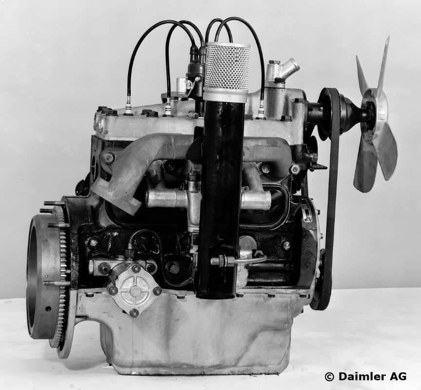

Now if you look at the Daimler AG photo of the V engine (post war ???), it also has an aluminum propeller which is identical not to the S models but to the V model I have.
Take a good look at the direction of the propeller blades (different leading edge which can suggests that the air is sucked in and not pushed)
Anyway although in 1939, there should not be an aluminum propeller !!! and my engine in its configuration (gearbox-water pump
cylinder head,) seems to be a 1939 model ...

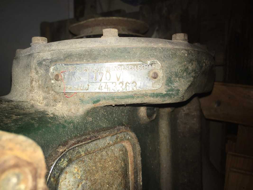

Ich lege die Motorplatte unten.
IMG_0237 (1).JPG (84.93 KiB) 28009 mal betrachtet
Das Getriebe, der Zylinderkopf und die Wasserpumpe neigen den Motor zu einem Vorkriegsmotor, aber mehr weiß ich nicht.
Der auf meinem Foto gezeigte Ersatz-Aluminiumpropeller ist ein 181 200 01 22 (als Ausstattung für alle W136-Modelle erhältlich).
Es ist in jeder Hinsicht identisch mit einem Propeller, der ursprünglich auf meinem 170S montiert war und die Nummer 181 205 02 06 trug.
Wenn Sie sich nun das Foto der Daimler AG vom V-Motor (Nachkriegszeit ???) ansehen, dann hat es auch einen Aluminiumpropeller, der nicht mit den S-Modellen, sondern mit dem V-Modell identisch ist, das ich habe.
Schauen Sie sich auch die Richtung der Propellerblätter genau an (unterschiedliche Vorderkante, was darauf hindeutet, dass die Luft angesaugt und nicht gedrückt wird).
Ich verstehe, dass es 1939 keinen Aluminiumpropeller geben sollte, aber ich weiß nicht, ob mein Motor ein Modell von 1939 ist oder nicht ...

Marc the oil filter arrangement is in question for a pre-war engine. Also the Generator mount. Pre-war and post-war engines are different. I will send photos. The good news is the post-war engine block is simpler for repair parts and it is a more efficient engine. Also, the exhaust manifold appears to be of the post-war period. I have some of these same issues at the moment. Let me send some photos and a good discussion will develop. jim

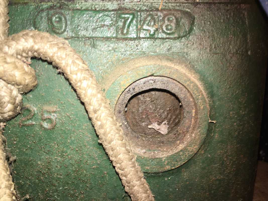

am Motorgehäuse auf der linken Seite ist das Gussdatum vorhanden.

Ich hatte einen Code auf dem Motorblock gelesen, aber es sah nicht so aus, wie ich verstanden hatte, dass es existieren muss ...
es schien mir, dass der Gießereicode aus 00x00 bestand (2 Ziffern-Buchstabe-2 Ziffern)
Die Reihenfolge, die ich lesen kann, ist anders:
09. Juli 1948 ?

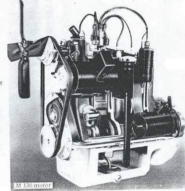

Attached is a picture of a pre-war engine showing a steel fan correct to the pre-war engine.
