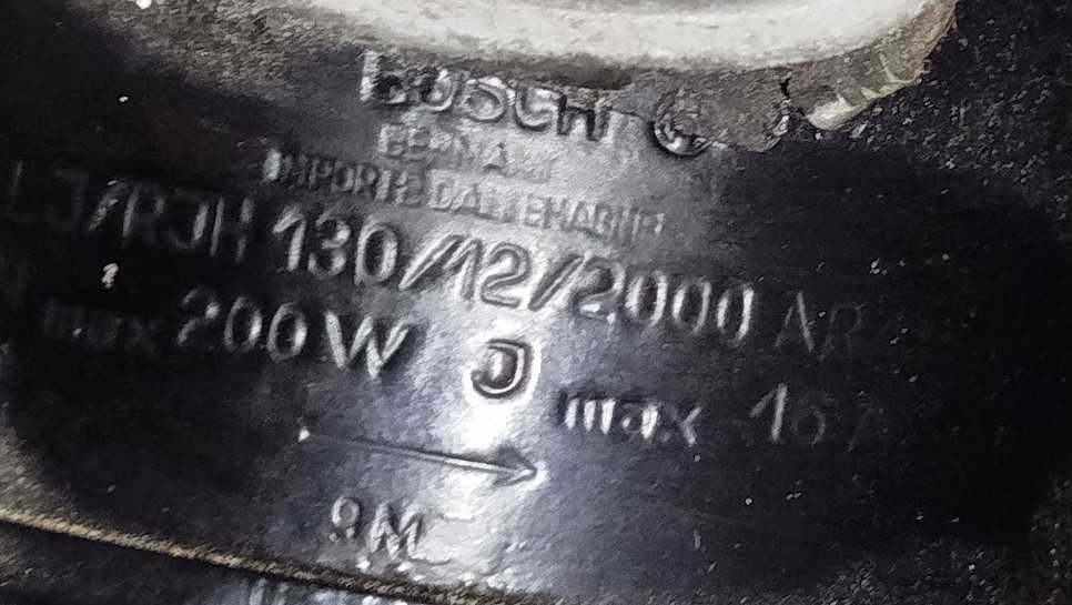

welchen Regler bei Lichtmaschine 12V?
Ich habe folgende Lima:
2026_01_08 Lichtmaschine 170.jpg (54.85 KiB) 19284 mal betrachtet
Da steht: RJH 130/12/2000 AR Max. 200 Watt 16A
Wie viel A sollte der Regler haben?
16 A oder eher 11A
Danke!
Rainer

Hallo Rainer,
in der Regel geht der 16A Regler von Bosch. Als Aufbauregler sind diese 2 Element Regler. Spätere 3 Element Regler könnten auch verwendet werden, allerdings sind diese weggebaut anzubringen.
Den ursprünglichen Serienregler gibt es nur noch selten und für teuer Geld. Er ist jedoch bei näherer Betrachtung ein sehr einfach ausgeführtes Gerät mit 11A.

im Prinzip kannst du alle diese Regler verwenden. Grad bei umgerüsteten 12V hast du eine größere Auswahl.
Hast du die Lichtmaschine getestet, ob sie als Motor läuft?
Weißt du um die Anschlüsse und die Klemmenbezeichnungen, sowie deren Bedeutung?
Benötigst du Hilfe, gebe ich dir gern einen Support dazu.

OK, 16 A dann müsste der von Bosch gehen, oder?
https://kohl24.de/de/einzelteile-ersatz ... lPEALw_wcB
Ja, hab im Netz schon mal ein Video gesehen, muss das mal testen, wenn ich die Lima im Haus habe, melde mich dann.
Mehr "A" um so schneller lädt er, oder?
Danke!
Rainer

Hallo Rainer,
ich hab den bereits gesehen. Der scheint baulich geeignet zu sein. Der Preis ist natürlich beachtlich!
Ich könnte dir auch einen gebrauchten Standard Bosch Regler in gleicher Bauform anbieten. Das musst du natürlich selbst entscheiden.
Ist deine Lichtmaschine überholt und geprüft worden?
Beachte, die beiden Kabel, die da herauskommen, sind nicht identisch mit denen am Regler, also die, die du extern kommend dort anschließt!
Sie werden von unten bzw. Seitlich je nach Ausführung dort angeschlossen.
Leitung innen ist D+ (liegt an Anker über die Kohlebürsten)
Leitung außen ist DF (liegt am Ende der Feldwicklung)
D- wird direkt vom Gehäuse abgenommen und an das Gehäuse des Reglers gelegt.
Zuleitung extern sind B+ (51) und Ladekontrolle DF (61)
Wie gesagt, du kannst im Prinzip jeden Regler verwenden, auch einen weggebauten.
Deine Entscheidung.
beste Grüße Ralf

noch eine Notiz am Rande: die heute lieferbaren Regler haben eine äußerst dürftige Grundplatte bzw. Halterung. Bitte unbedingt darauf achten, dass der Regler spannungsfrei montiert wird. Vielleicht sollte man hier gleich an eine Verstärkung denken. Die Halterung sollte man dann später im Betrieb auch gelegentlich auf Risse überprüfen. Besonders bei den stark vibrierenden Dieselmodellen habe ich hier schon oft unschöne Brüche mit heftigem Funkensprühen gesehen.

@Ralf: ich teste das mit der Lima, wenn sie ausgebaut ist...
Wichtig für mich ist, dass 16A passen...
Rainer
Re: Welchen Regler Lichtmaschine 12V beim 170sb
Verfasst: 14. Feb 2026, 12:33
Hallo Rainer,
steht doch drauf: max 16A
Prüfen ob sie als Motor läuft: verbinde D+ mit DF und schraube am Gehäuse das Massekabel dran, dann kannst du dort Batteriestrom anlegen.
Plus an D+/DF und Minus an das Gehäuse.
